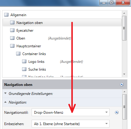

Im Flex-Editor sollte schon ein Drop-Down-Menü aktiviert werden sowie bspw. das Einbeziehen "Ab 1. Ebene (ohne Startseite)".
 Drop-Down-Menü konfigurieren
Siehe: www.warmers.de -> Menü Sounds
