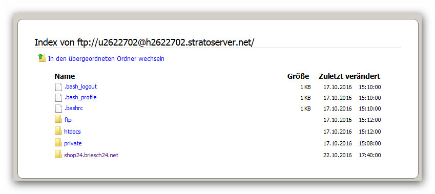

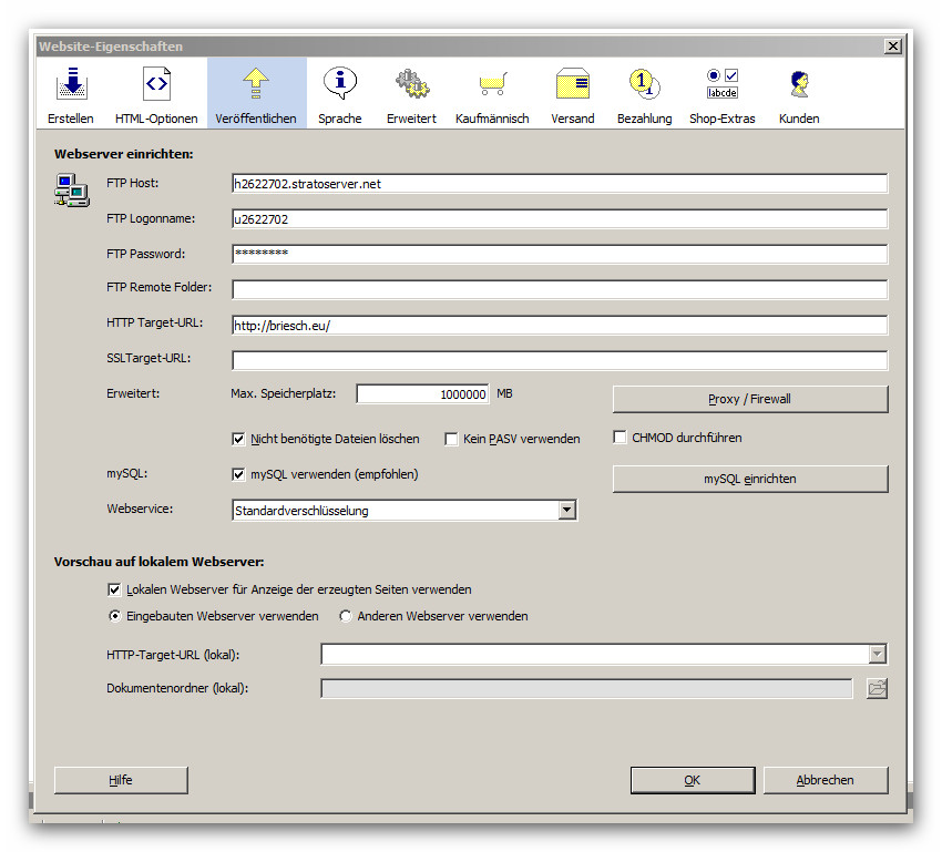

Auf Deinem 2. Bild sieht man, dass Du keinen Remote-Folder angegeben hast und somit direkt ins Root ladest...
...aber auf Deinem 3. Bild sieht man einen Ordner "htdocs"...
Ich kenne zwar Deinen Hoster und dessen Struktur nicht, nehme aber (da dieser Ordner ja angelegt wurde) an, dass die Website nicht ins Root, sondern nach "htdocs" geladen werden sollte...

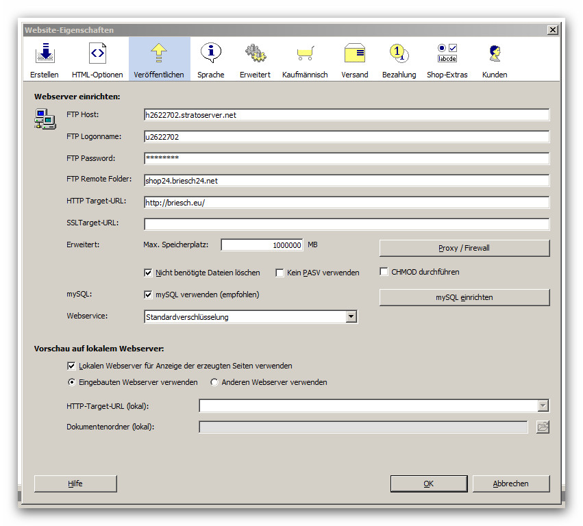

Hier also meine Einstellungen bei den Veröffentlichungsoptionen auf die Subdomain auf dem Managed Server, dort kommt auch alles an (via FTP geprüft):
FTP Host: Stratoserver
FTP Logonname: Mein Benutzername
FTP Remote Folder: shop24.briesch24.net (die Subdomain)
HTTP Target-URL: http://briesch24.net/shop24/
SSL Target-URL: http://briesch24.net/shop24/
Upload läuft fehlerfrei durch, Startseite des Shops bleibt unauffindbar. So langsam weiß ich nicht mehr, an welchen Einstellungen ich noch Änderungen ausprobieren könnte.
Ich denke Du solltest Dich zuerst in das Thema Hosting (auch bei Deinem Provider) einlesen...
Du gibst in Deinen Einstellungen an, dass Deine Website im Remote-Folder shop24.briesch24.net abgelegt werden soll...
...und als Ziel gibst Du an, dass bei Aufruf der Seite der Inhalt von http://briesch24.net/shop24/ angezeigt werden soll...???
Das macht doch keinen Sinn...!!!
HTTP Target-URL: http://shop24.briesch24.net/

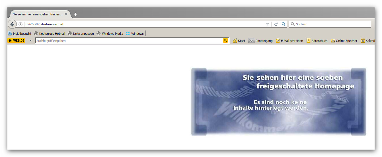

Anzeige nach dem upload: Keine Inhalte hinterlegt. Es ist zum Mäusemelken ....
Habe auch den Tipp von hier mit den beiden index.txt-Dateien probiert, eine im Hauptverzeichnis, eine in der Subdomain. Kein Erfolg!
Co-Administratorin  (4994 Punkte)  ·   weiblich  ·   Niederlande  ·   Nachricht senden
Dabei kann die SSL-Target-URL auch NIE http://shop24.briesch24.net sein sondern müßte m.M.n.
https ://shop24.briesch24.net sein

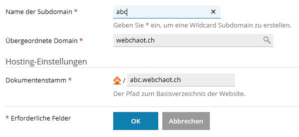

Deine Aussagen kann ich überhaupt nicht nachvollziehen... I)

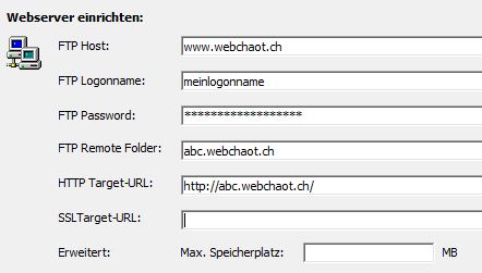

Ich hab' das mal nachgestellt:
...also eine Subdomain nach Deiner Syntax angelegt...
(P.S. selbstverständlich kann man auch eine andere als die vorgegebene Logik verwenden um seine eigene "Ordnung" anzulegen... das erledigt man durch Anpassung des Dokumentenstamms)
...und dann irgend eine Demoseite mit diesen Einstellungen hochgeladen...
(P.S. die SSL-Target habe ich hier nicht berücksichtigt, da es ja kein Shop mit Verschlüsselung ist)
...und das sieht dann am FTP so aus...
Und hier ist das Resultat: http://abc.webchaot.ch

Ebenfalls nicht nachvollziehen kann ich diese Aussage...
Zitat von: Moselaner
... Schalte ich mich danach via FTP auf den Server, ist dort keine angelegte Subdomain sichtbar! ...  Subdomain ist trotz Vorhandensein bei den Strato-Einstellungen auf dem Serververzeichnis nicht sichtbar...
...denn das Vorhandensein hast Du uns ja schon mittels Bild 2 in diesem Beitrag gezeigt...!!??
Wo sie allerdings genau liegt und ob sie mit dem Dokumentenstamm richtig angesteuert wird entzieht sich meiner Kenntnis...
