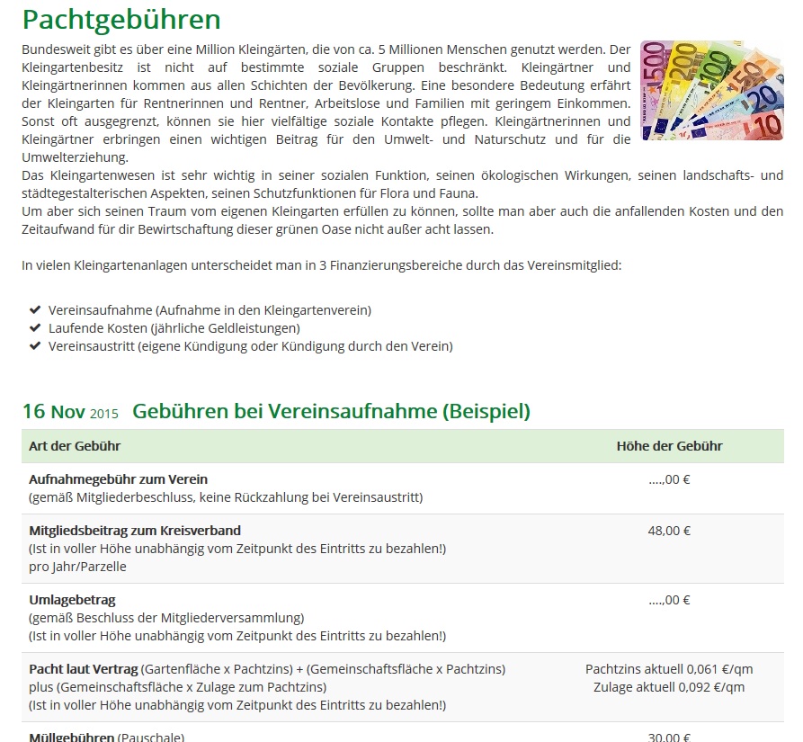

im neuen Design Bootstrap 9 werden Datum und Titel H2 nur dann richtig auf einer Höhe angezeigt, wenn die Option "Linie oberhalb des Absatzes" ausgewählt ist. Ansonsten ist das Datum nach oben verschoben. Dieses Phänomen tritt auch bei der Nutzung von Boxen bei Textabsätzen auf, wobei dort das Datum minimal nach unten verrutscht.
Die Ursache habe ich leider nicht entdecken können, auch nicht beim Vergleichen mit dem Bootstrap 3. Für dich sicherlich eine leichte Übung. Vielen Dank für deine Unterstützung!
Hier der Link zur Testseite smile_winking_16.png:
bootstrap.web2date-designs.de

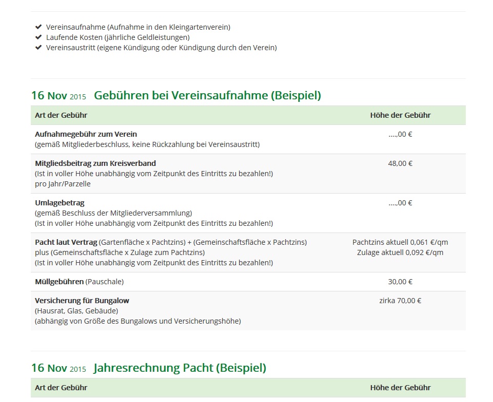

MichaD
Hallo Alain,
da habe ich doch glatt den Screenshoot vergessen einzuhängen.
Also jetzt sieht es so aus.
MfG
Micha.
Folgt der Absatz mit dem Datum nach einer Tabelle oder einem TouchPlugin fügt dem darüberliegendem Element einfach einen Abstand nach unten (erweiterte Absatzeigenschaft) von 20 hinzu.

Dann würde sich das Datum nach unten drücken, darum kann auf die CSS-Anweisung aus Post #4 verzichtet werden, wenn ein Abstand durch den davorstehenden Absatz generiert wird.
MichaD
Hallo Alain,
ich habe Linien eingefügt, wie auf dem Screenshoot zu sehen. Alles ist in Ordnung. Vielleicht hast Du eine andere Einstellung in den Website Eigenschaften. Bei mir ist die Einstellung "Cache per Lessc.php generieren ( Ohne Content-Output) eingestellt. Es ist aber nur eine Vermutung!!?!
