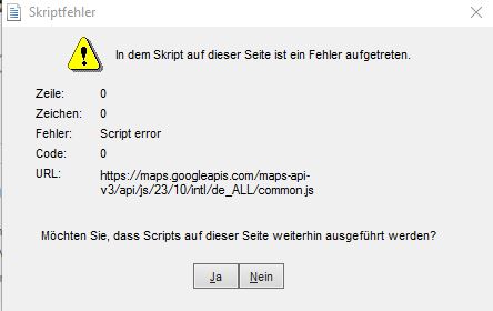

Moin, Projekt wurde von Web zu Pro Web konvertiert - und hat dabei alle Google Maps-Plugin-Absätze herausgeworfen.
Wenn ich das dann einbinden will, kommt bereits in der Vorschau die Meldung: Auf der Seite konnte kein Google Maps Element angezeigt werden. Wenn Sie der Websiteadministrator sind, überprüfen Sie die Javascript-Konsole oder informieren Sie sich auf der folgenden Seite üner die Fehlerbehebung: http//g.co/mapsJSApiErrors".
Diese Zielseite ist offensichtlich in romulanisch, jedenfalls für mich.
Die Fehlermeldung selber kann man auf dem Zwischenprojekt ansehen (mitten in Arbeit) http://swingerglueck.ch/content/swingerclub/berlin/scorpions-swinger-club-libertin-berlin.html
Jemand hier mit einer schnellen Idee?
Thx, Ulf

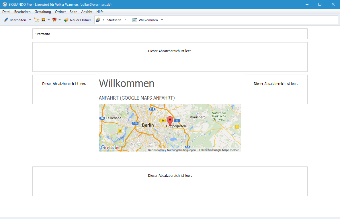

Hallo, diese Adresse funktioniert bei mir, habe das Google Maps Plugin oben.
Adresse: Josef Neumeier Straße 2 , 85664 Hohenlinden
Einbinden als: dynamische Karte
Darstellung: Straße
Zoomfaktor: 16
Breitformat 3:1
Kontrollelemente ausblenden.
Genau das funktioniert bei mir, und so schauts aus.
VG Franz
Dieser Beitrag wurde bereits 1 mal bearbeitet, zuletzt von »ofensepp« (03.07.2016, 18:22)

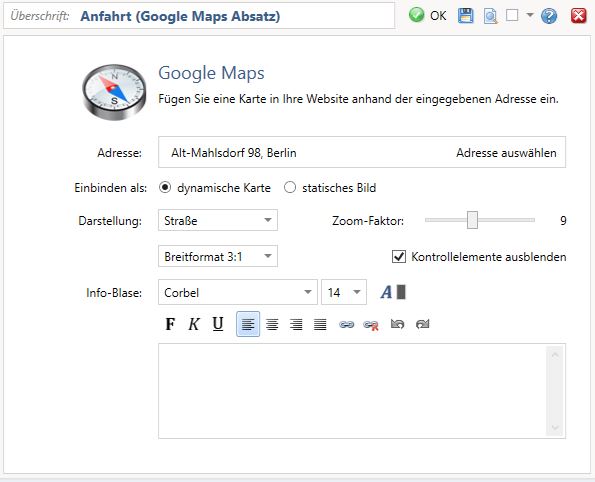

Vielleicht postest Du mal einen Screenshot Deiner Plugin-Konfiguration. Vielleicht gibt es ja Adressen oder gewisse Einstellungen (bzw. eine Kombination aus beidem), die zu Fehlern führen.
ulf
Grünschnabel  (21 Punkte)  ·   männlich  ·   Deutschland  ·   Nachricht senden
 http://www.swingerglueck.de
Danke, sind ja nur eine handvoll Einstellungen:

Ich habe vorgestern nach der Anleitung von Thomas das Google Maps Plugin wieder "reanimiert" 🙂. Funktionierte hervorragend!
Seit heute kommt eine neue Fehlermeldung (siehe Foto).
Habt ihr einen Rat für mich?
