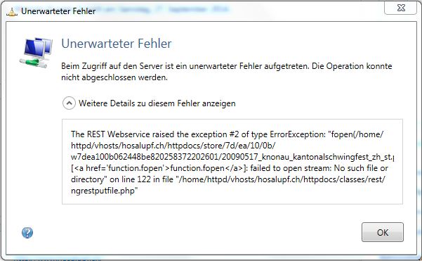

Es werden nur wenige Dateien hochgelanden und danach kommt eine Fehlermeldung
Hallo Forum,
ich habe mit dem Konverter eine bestehende Seite zu Testzwecken auf einen anderen Server geladen. Dort angepasst mit der Idee diese zu sichern und danach auf dem Ursprungsserver zu platzieren.
Die Testseite läuft einwandfrei und auch die Sicherung auf dem PC bereitete keine Probleme. Nur beim Wiederherstellen bricht das ganze nach wenigen Dateien ab
Ich brauche dringend einen Tipp was ich machen kann damit ich meine Seite wieder hochladen kann. Im Voraus allen herzlichen Dank.

Eine Blitzidee am frühen Morgen hat mein Problem gelöst. Falls jemand auch einmal an dem Punkt stehen sollte, hier meine Vorgehensweise:
  • Das .sdf File in einen leeren Windows Ordner kopieren.
  • Mit Project Central nur die Datenbank auf den Server übertragen.
  • Die Dateien danach mit FileZilla auf den Server schieben.
So ist die Verbandshomepage wieder online. smile_16.pngsmile_16.pngsmile_16.png

Zum Fehler an sich:
Kann es sein, daß auf Deinem neuen Webspace die PHP-Einstellung allow_url_fopen nicht aktiviert ist? Dies könnte möglicherweise die Ursache des eigentlichen Problems sein. Falls JA, wirst Du sehr bald wieder auf Probleme beim Bearbeiten Deines Projekts stoßen. allow_url_fopen muß auf On stehen.
Falls es evtl. doch aktiviert ist und auch sonst alle Systemvoraussetzungen vom neuen Server unterstützt werden, solltest Du Dich mit dem Fehler eigentlich auch noch mal zusätzlich an den Siquando-Support wenden.
Daß auf beiden Servern (alt/neu) die aktuelle Pro Web Version 1510 installiert ist, setze ich jetzt einfach mal voraus. Oder?

danke für deinen Input. Die Idee für diese Vorgehensweise war etwas unkonventionell, sie hat aber gut funktioniert. Vielleicht kann ja einmal jemand von dem Gedankengang profitieren.smile_16.pngsmile_16.png
Auf beiden Webspace ist die Version 1510 installiert. Für beide Projekte ist es auch der gleiche Webspace-Anbieter aber es sind unterschiedliche Server. Ein Blick auf die erwähnte allow_url_fopen zeigt dass diese nicht auf on stehen. Dies ist aber bei all meinen Projekten so und bis jetzt hatte ich nie Probleme. Allerdings ist es auch das erste Mal das ich mit ProWeb eine Sicherung wieder hochladen wollte. Ich weiss nicht viel davon aber was steuert die Einstellung den genau??
Gruss Claudio
Siehe z.B. HIER. ;-)
Ohne aktiviertes allow_url_fopen wirst Du mit Pro Web definitiv auch in Zukunft immer wieder auf Fehler und Probleme stoßen. Wende Dich dazu am besten mal mit einer entsprechenden Anfrage an Deinen Hosting-Provider.
