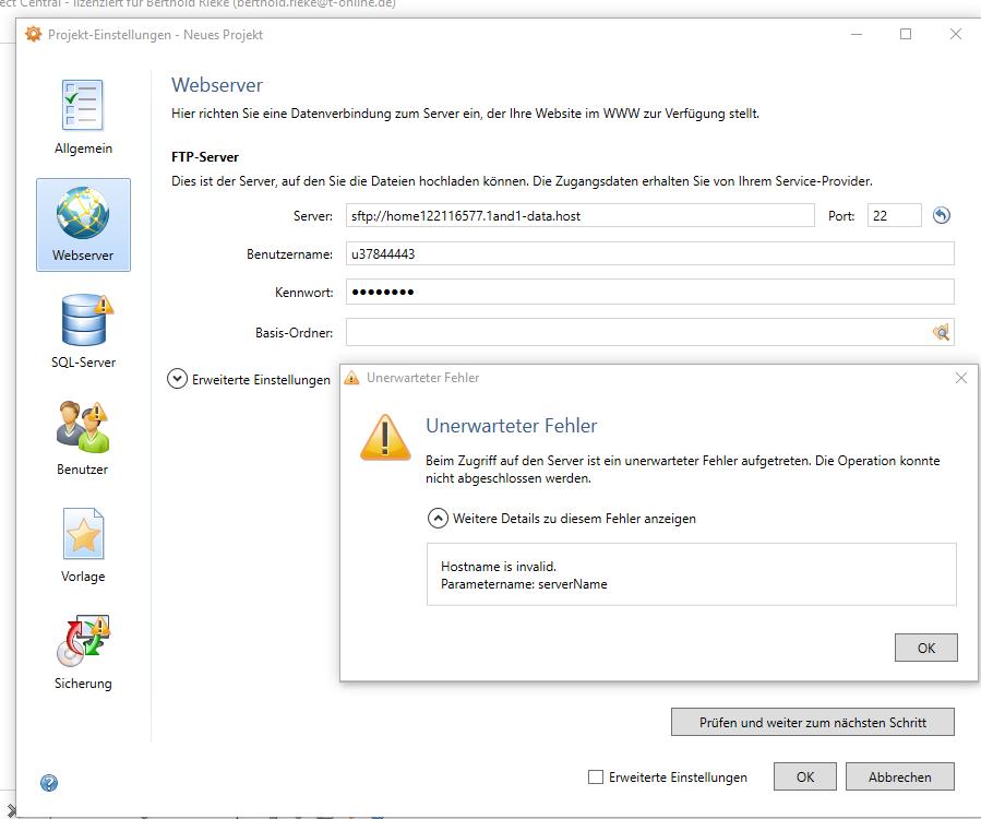

ich habe folgendes Problem:
Trotz mehrmaliger Kontrolle der FTP-Zugangsdaten erhalte ich beim Einrichten eines neuen Projektes folgende Fehlermeldung:
Hostname invalid Parametername ServerName
Vielen Dank im Voraus für eure Unterstützung.

Hallo,vielen Dank für deine schnelle Antwort.
Ich schicke dir mal ein Bild.
Fehlermeldung SQ ProWeb
Dort wird ja am Anfang nach dem Server gefragt.
Ich bin bei 1und1 und wenn ich da meine Domain aufrufe zeigt er mir diesen FTP Servername an.

Stimmt, aber wie auf dem Bild in Beitrag #3 ersichtlich will er per SFTP auf seinen Webserver, und davon weiß ich nicht ob ProWeb damit umgehen kann. Ich denke eher nicht, aber wie gesagt bin ich mich darüber gar nicht sicher.

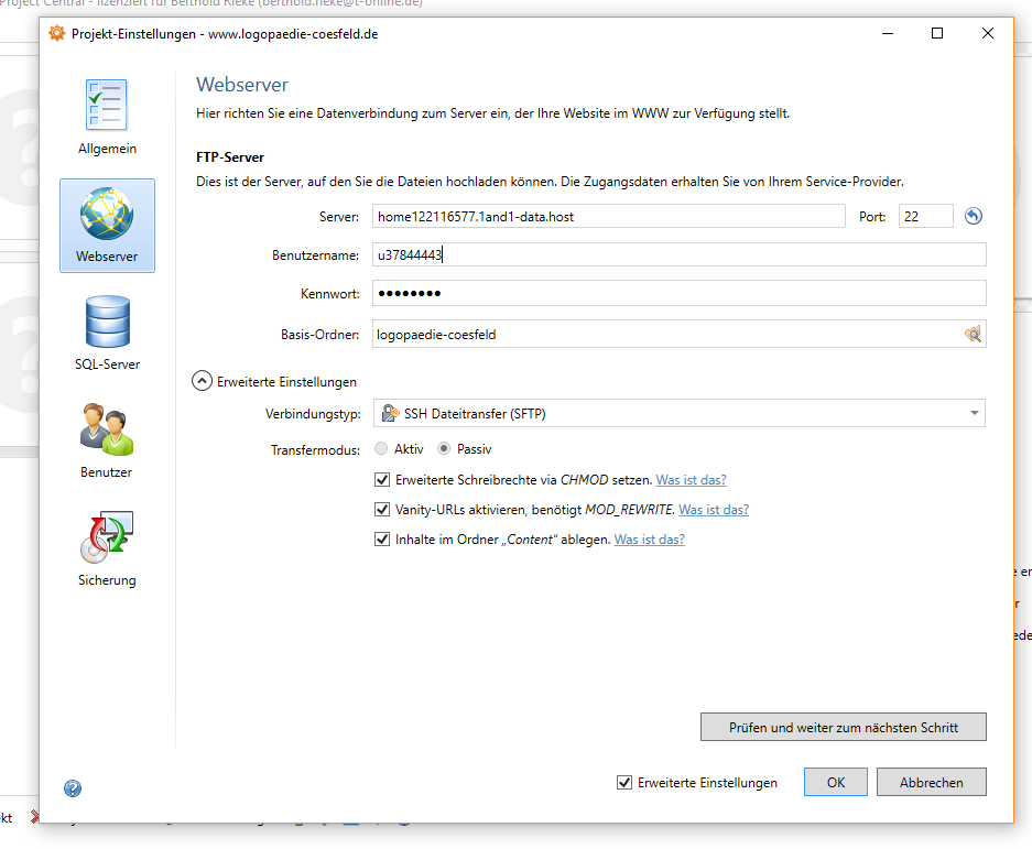

  1. Bei "Server" ändern: sftp://home122116577.1and1-data.host => home122116577.1and1-data.host
  2. "Erweiterte Einstellungen" öffnen
  3. "Verbindungstyp" von Standard auf SSH Dateitransfer (SFTP) umstellen
=> Go!! ;-)

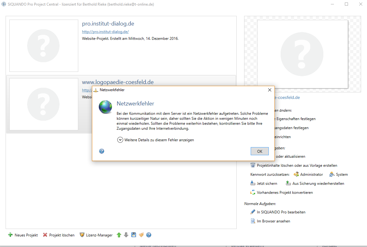

Hallo Volker und alle anderen Unterstützer, ich hoffe ihr hattet trotz der Wetterkapriolen ein schönes und entspanntes Osterfest.
Lieber Volker, vielen Dank für deine Nachricht.

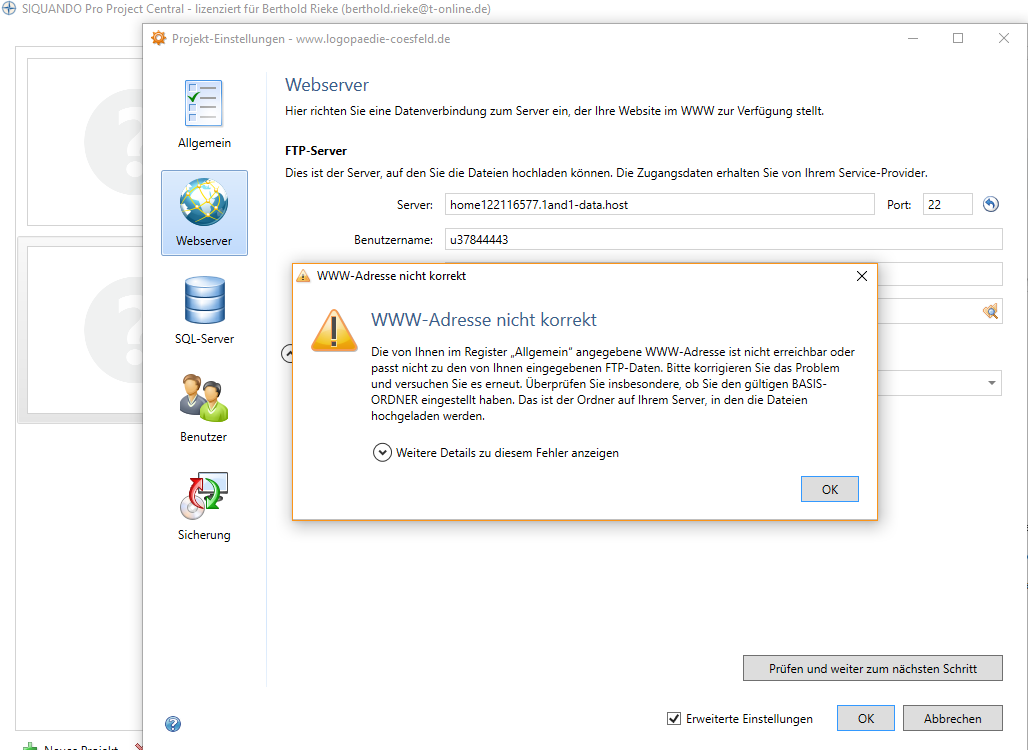

Ich bin am verzweifeln. Habe alles genauso gemacht und bekomme jetzt diese Fehlermeldung.
Siehe Anhang.
Also die Webadresse ist korrekt und auf dem Server habe ich mit Fozilla ein Verzeichnis angelegt.
Trotzdem kommt diese Fehlermeldung. Was mache ich falsch?
Vielen Dank im Voraus!

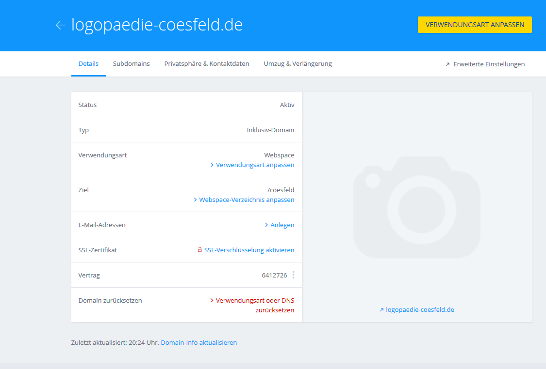

Ich schicke dir mal einen Auschnitt.
Kannst du was damit anfangen. Sonst schreib mir gerne was du noch brauchst.
Liebe Grüße
Berthold
Wenn ich die See seh, brauch ich kein Meer mehr!
Naja, auf dem Screenshot ist ja ersichtlich, daß die Domain logopaedie-coesfeld.de mit dem Verzeichnis /coesfeld verknüpft ist. Also muß dieses Verzeichnis in Project Central natürlich auch als Basis-Ordner verwendet werden.
Achtung:
Bei der Verwendung von SSH/SFTP muß der Basis-Ordner absolut vom Root des Servers aus angegeben werden. Klicke Dich also über das Ordner-Symbol bei Basis-Ordner genau in dieses Verzeichnis hinein und übernehme dieses dann.
Alternativ kannst Du mir via E-Mail auch Deine Projektzusammenstellung schicken (in Project Central unten speicherbar). Ich korrigiere dieses dann, so daß alles funktioniert, und sende es Dir anschließend wieder zurück.
Meine E-Mail-Adresse findest Du im Impressum.

Problem gelöst!!!
Das bei 1&1 als Ziel der Domain logopaedie-coesfeld.de angegebene Verzeichnis /coesfeld war auf dem Webspace gar nicht mehr existent (vermutlich nachträglich/versehentlich mal gelöscht).
Ein Verzeichnis /logopaedie-coesfeld konnte ich auf dem Server ebenfalls nicht auffinden. Also habe ich dieses angelegt und die Domain in Bertholds 1&1 Control-Center auf dieses geroutet. Anschließend habe ich Bertholds Pro Web Projektzusammenstellung entsprechend korrigiert/ergänzt und ihm diese per Mail zurückgeschickt.
