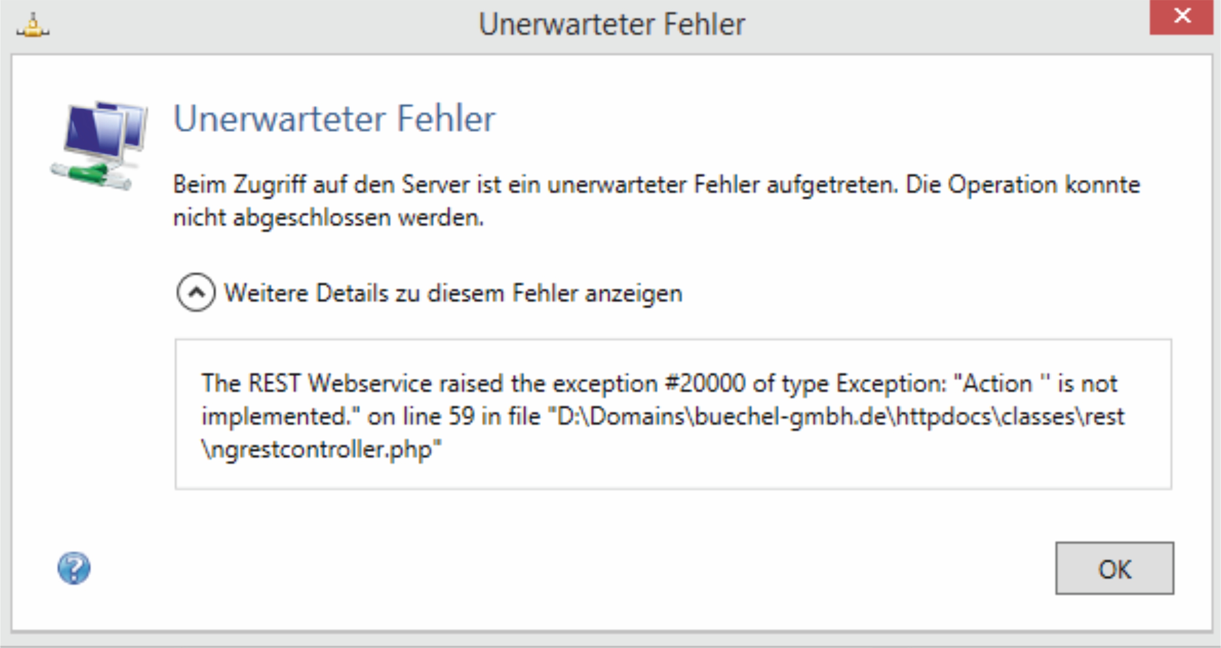

Problem ist das bei der Option "Installation erzwingen auf den Server des Kunden" nach der Übertragung folgender Fehler auftritt:
Das heißt ich kann den letzten Schritt, das wiederherstellen der vollständigen Sicherung nicht vornehmen.
Hast du eine Idee bzw. was sagt uns der Fehler?

Die von Dir in Beitrag #7 gezeigte Meldung sagt mir, daß der Webserver ein Windows-Server ist und somit wahrscheinlich nicht die Systemvoraussetzungen von Pro Web (u.a. Apache Webserver) erfüllt.
