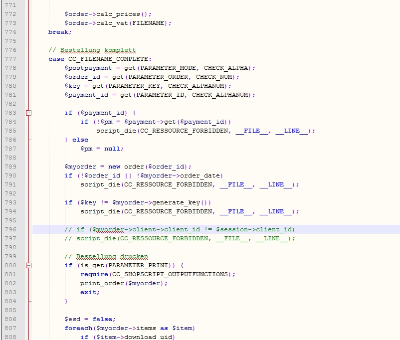

Nach freundlicher Info von Jörg (wb24) hier nun der Fix für diejenigen, die ebenfalls vom o.g. Problem betroffen sind:
  • Öffnet die Datei <Programmverzeichnis>\common\shop\shop2date.php mit einem Text-Editor, z.B. dem Windows Notepad und sucht darin die folgenden beiden Zeilen (Zeilennummern 796 und 797):
796
797
		if ($myorder->client->client_id != $session->client_id)
			script_die(CC_RESSOURCE_FORBIDDEN, __FILE__, __LINE__);
  • Jetzt dokumentiert Ihr diese beiden Zeilen einfach wie folgt aus:
796
797
// 		if ($myorder->client->client_id != $session->client_id)
// 			script_die(CC_RESSOURCE_FORBIDDEN, __FILE__, __LINE__);
Das war's schon!
Jetzt erstellt und veröffentlicht Euren Shop einfach nochmal ("differentiell" sollte prinzipiell ausreichen, im Zweifelsfall halt "vollständig").
=> Das Problem "Zugriff verweigert" sollte danach nicht mehr auftreten.
Vielen Dank an Jörg für die Info! ;-)

Ich habe es jetzt nach Anleitung probiert, aber leider geht das bei mir nicht!
Ich habe die beiden // bei Adresse 796 und die beiden // bei Adresse 797 eingefügt.
Etwas anderes muss man doch nicht einfügen, ich sehe keinen anderen Unterschied.
Aber es kommt immer noch Zugriff verweigert nach der Bestellung.

Wichtig ist, zuerst das Update 2663 herunterzuladen und zu installieren. Erst dann gemäß Beitrag #9 die beiden Zeilen auskommentieren. Daß sichergestellt wird, daß die Änderung auch tatsächlich übernommen wird (z.B. durch Abschaltung der Benutzerkontensteuerung), setze ich jetzt einfach mal voraus.
Danach den Shop neu erstellen und veröffentlichen.
