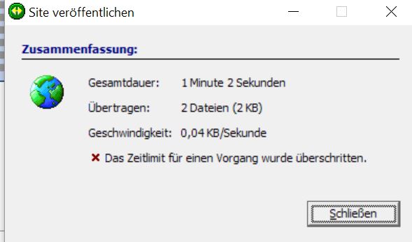

Seit einigen Tagen dauert es bei kleinen Änderungen an der HP sehr lange, die Seite zu veröffentlichen. Ich erhalte bei fast allen Versuchen die Fehlermeldung "Zeitlimit überschritten" und kann meine Seite nicht online stellen.
Ich arbeite mit gleichbleibendem Design, habe wöchentlich kleine Änderungen vorzunehmen. Das klappte bislang reibungslos. Nun rödelt und rödelt das Programm, ich bekomme Anzeigen wie "Restdauer: 157 Minuten", Daten werden gelöscht, aber die geänderten nicht hochgeladen.
Hat jemand eine Ahnung, wodurch das verursacht wird?

Jaaa, genauso wie bei mir, seit ca. 7 Tagen, erst nur sporadisch, jetzt kann ich die Seite nicht mehr hochladen. Alle Einträge zu den Themen  Zeitlimit oder Timeout helfen mir nicht weiter. Es ist mit Sicherheit kein serverseitiges Problem. smile_confused_16.png

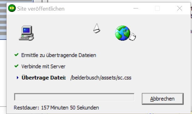

Auch zeigt beim Upload die "verbleibende Zeit" öfter mal 136798 min (Beispiel) an etc. Also irgendwo hängt es da an der Kommunikation mit dem Server.

ich habe das selbe Problem mit dem "überschreiten des Zeitlimits" . Extrem langsames Hochladen und dann bricht es ständig ab.(vollständig auch). Ich arbeite noch mit S2D7 und bis jetzt waren da keine Probleme zu melden. Auf einmal aus heiterm Himmel geht da gar nichts mehr zu hochladen.
Aufgetreten ist das Problem nach dem 05.06. und bis heute geht es nicht

also der "Fehler" liegt bei 1&1.
Die haben es schlicht versäumt die Kunden zu informieren das die jetzt alle Server auf ein SFTP Protokoll umstellen.
Mein IS WS-FTP Switch kann es wohl auch nicht (obwohl alle neue Einstellenungen passen) funktionieren mit den neuen SFTP Daten tut nir der FileZilla.

bekommen, weder im Internen Servicecenter (dort wird auch alles gespeichert und bleibkt aktuell bis es gelesen wurde!) noch via Mail, noch via Post, noch habe ich iregendwo eine Pressemitteilung etc gelesen.
Auch ist es 1&1 gem. meinem Telefonpartner so ziemlich egal....daß es doch einige tausend User von Siquando kalt trifft!
Mehr möchte ich zu diesem längeren Telefonat nicht sagen, ich würde mich "strafbar" machen ...
Ich habe dann auch eben nochmal mit Siquando telefoniert, und die haben genauso "Puls" wie ich, und haben meinen Ärger 100% geteilt, weil auch Siquando hat bestätigt das 1&1 ohne einen Grund und ohne jegliche Mitteilungen die Umstellung durchführt.
Insofern steht auch Siquando ein wenig unter "Shock" und wurde mit dieser Maßnahme komplett überrascht.
Was ich schreiben darf, ist das Siquando das Problem bekannt ist und dafür Lösungen (bei Fortbestand) entwickeln wird.
Also bleit allen Siquando Nutzern welche Probleme haben, oder diese so bekommen werden in den nächsten Tagen/Wochen nur die Möglichkeiten:
- Proviederwechsel
- Softwarewechsel
- auf Dauer alles via FileZilla nur im Gesamtpaket neu hochzuladen
- für nicht-Shop User auf Pro-Web umzusteigen bei Siquando
...oder einfach abzuwarten wie sich die Sache in den nächsten 5-6 Monaten entwickelt.
Ich für meine Teil werde mit meinen Info´s die ich habe letztere Option nutzen, und erstmal abwarten.
Wird sich bis dahin nicht´s tun wird 1&1 einen größeren Kunden verlieren.
Schade, denn sowas bin ich nichtmal ansatztweise die letzten 20 Jahre von 1&1 gewohnt. DAS aber geht gar nicht, und übertrift dann doch meine bisher 100%´ige Loaylität zu 1&1.
Ich hoffe ich konnte ein wenig helfen....und ich bitte darum (wie auch Siquando darum bittet!) das möglichst viele Usser nun bei 1&1 Sturmlaufen und sich dort melden und beschweren bis dort die Leitungen glühen. Es könnte sein das auch dann 1&1 wieder mal zurück rudert!
Michael

Ich war einige Tage nicht online und melde mich auch nochmal zu Wort ... Ja - auch ich nutze 1und1, seit mindestens 20 Jahren. Und bin nun völlig enttäuscht und ratlos. Ich werde bei 1und1 die Leitung glühen lassen und mich beschweren, habe nicht nur eine Seite dort...
Aber letztlich steht man nun einfach im Regen. Homepage kann nicht aktualisiert werden, Siquando liegt brach ... warten ...worauf? Ob es in den nächsten Wochen eine Lösung (von welcher Seite auch immer) geben wird? Das arbeiten mit fileZilla und ähnlichen geht mir ehrlich gesagt nicht flüssig von der Hand und ist viel zu umständlich.
Voller Frust, Edith

Nochwas im Detail:
Es hatte ja bei mir auf anderen Hostingplätzen bei 1&1 noch alles funktioniert und das lag daran, daß bei diesen Plätzen noch das Betriebssystem debian/squeeze installiert war.
Die Server werden aber aktuell aber auch hier mit dem aktuellen System debian/jessie versehen, und mit dem neusten apache versehen.
Und hier scheint es so zu sein das diese nicht mehr mit Siquando funktionieren.
Ich habe diese Info´s an Siquando weitergegeben (Telefon) und die wollen aktuell auch an diesem Problem dran.
Siquando sagt mir die würden gar keinen apache nutzen...wofür ist der dann im Programmordner? ...ztztzt
Nur scheint es auch leider so zu sein, daß bei Siquando das aktuelle Problem  nicht gerade die höchste Priorität hat und die erstmal noch ein wenig "abwarten" wollen ob sich bei 1&1 nochwas tut.
Das finde ich dann doch ein wenig ärgerlich zumal ja nicht gerade wenige Leute betroffen sind (und das werden jetzt bald deutlich mehr)
Da ich einige an Webseiten bei 1&1 habe und mit Siquando arbeite, werde ich mir die Sache mal ansehen die nächsten 3-4 Monate.
Sollte sich dann nix bewegen, werde ich entweder den Provider oder meine Webseitensoftware wechseln.
Selbst das WebSop-Pro ist nun über 2 Jahre in Entwicklung, und es passiert leider nix bei Siquando.
Hier hakt es auch noch an allen Ecken und Kannten, aber es hätte zumindest schon die Möglichkeit auf SFTP Basis arbeiten zu können.
Ehrlich gesagt hatte ich mir nach dem Wechsel von Data-Becker auf Siquando damals auch deutlich mehr erwartet.smile_sad_16.png
