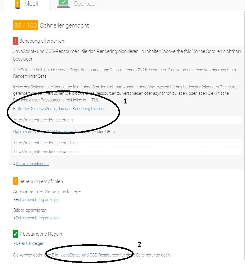

beim Google Page Speed Test verhindert eine JavaScript-Datei jq.js das Rendern der Mobilen Seite.
Gibt es hier für eine Lösung?
Folgendes habe ich versucht:
In meinem Hostingpaket ist CDN enthalten. Unter den Einstellung habe JavaScript asynchron ausliefern eingestellt, was aber nicht zum erwünschten Ergebnis führte.
Ich poste mal ein Bild:
Google biete optimierte JavaScript Dateien an (siehe 2). Kann man diese für das Smartphone Design nutzen?

Probiere es mit der optimierten Datei aus. Die besagte Datei kannst Du jederzeit in das _smartphone Design integrieren und dort bloß die Ummeldung in der config.ccml vornehmen.
Oder Du meldest die Datei direkt in der navigation.ccml mit einem Pfad an (Google).

Die Optimierten Dateien die Google zur verfügung stellt haben exakt den gleichen Namen.
jq.js - Ist dafür überhaupt eine Anmeldung nötig?

Nein, Du verbringst nach Kontrolle, die Datei direkt ins _smartphone Design und änderst in der global.ccml (_smartphone Design):

<cc:asset src="jquery.js" dst="jq.js" obj="jquery" common="1" noparse="1">
in:
<cc:asset src="jquery.js" dst="jq.js" obj="jquery" common="0" noparse="1">
 Ohne Gewähr, das diese Version (neu) komplett kompatibel ist. Ansonsten wäre noch diese Option zusätzlich einzubauen.
jQuery Migrate Plugin
Dieser Beitrag wurde bereits 3 mal bearbeitet, zuletzt von »Paulemann« (04.06.2015, 21:22)
Das jQuery Migrate Plugin zu verwenden würde definitv zu keinem besseren Ergebnis bei dem PageSpeed Test führen, eher minimal zu einem Schlechteren.
Meine Empfehlung ist ganz klar https://developers.google.com/speed/pagespeed/module/ allerdings benötigt man natürlich entsprechende Rechte auf dem Server um Pakete nachinstallieren zu können.
Das asynchrone Laden der Dateien solltest du mit Vorsicht austesten, da unter Umständen Scripte in Abhängigkeiten stehen und dadurch Fehler produziert werden.

Eines muß man schon verstehen, was es bringt eine eigenen gehostete jquery Datei zu referenzieren oder auf eine von google ajax.
Bei Google findet man auch Versionen zB.:
<script src="//ajax.googleapis.com/ajax/libs/jquery/1.11.0/jquery.min.js"></script>
Wenn man selber hostet muß man sich je nach Provider selbst um das Browser Caching kümmern, was dann
Eingriffe via .htaccess benötigt, Das verstehen die wenigsten. Was bringt es von einen CDN Server zu laden, Vieles:
Von Google CDN Wird jquery über den Globus verteilt mit immer guten Responsezeiten. Das Nächste die Datei wir im GZIP Format gesendet,
also keine 98K sondern max 20K. Und das Um und Auf ist Browser Caching dir Datei wird gecacht vom Browser mit zB.: einen
Ablaufdatum im Jahre 2017. Also wenn zB.: Firefox die Datei src="//ajax.googleapis.com/ajax/libs/jquery/1.11.0/jquery.min.js" einmal geladen hat,
dann wird immer die gecachte Version genommen, Also gar kein HTTP Request mehr. das gibt dann Speed.
Man sollte auch wissen, was mit blocking gemeint ist. das heißt nicht eine falsche Datei oder irgend etwas anderes.
Dazu müß man wissen wie ein Browser eine Seite lädt rendert und dann zuletzt darstellt. Der alte Hut Javascripts gehören in den <head> ist
Vergangenheit. In einen CMS System ist das optimieren natürlich fast unmöglich. Plugins die schon etwas benötigen usw.
Heute sieht man bereits Seiten wo Javascript ganz am Ende der Seite eingefügt wird, und das bringt dann die Performance.
VG Robert
PS.: Eine neuere Jquery Version bringt da gar nichts.
