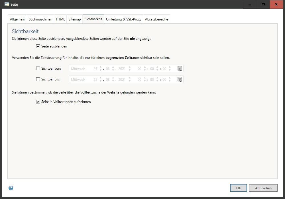

Hallo Zusammen,
ich möchte einige Seiten auf unserer Website ausblenden und natürlich auch von der Indizierung ausschließen. Die Seiten werden leider nicht wie erwartet ausgeblendet und sind über die Google-Suche weiterhin auffindbar. Das ist nicht sinnvoll, besonders wenn Produkte aus dem Programm genommen werden. Die Seiten zu löschen ist für mich auch kein gangbarer Weg, da ich ungern destruktiv arbeite. Man weiß ja nie, ob ein Produkt etc. wieder aufgenommen wird.
Ist das ein Bug oder habe ich etwas übersehen?
Ich danke schon vorab für die Hilfe.
Seite in Volltext Index aufnehmen ..... nicht auswählen

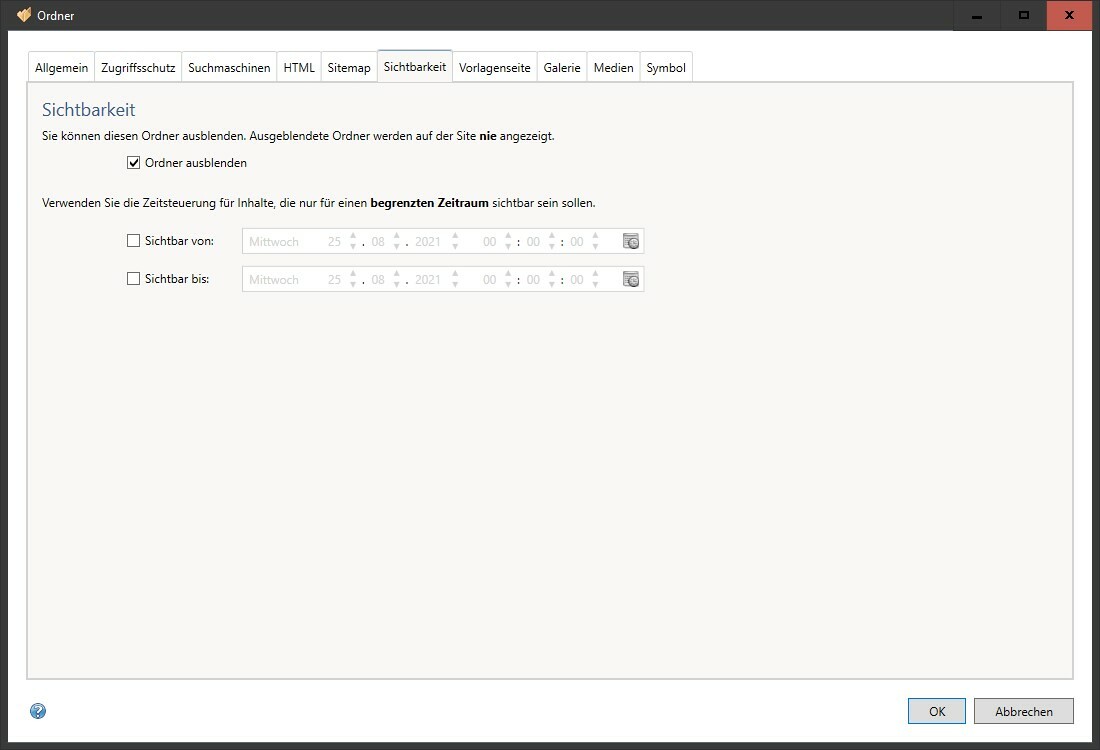

Ordner + Seiten werden über die Funktion lediglich in der Navigation ausgeblendet.
