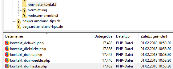

Beispiel für eine Fehlermeldung:
Wenn man dieses Formular aufruft, erhält man eine solche Fehlermeldung, obwohl das Formular genau in diesem Verzeichnis liegt.
Siehe Screen:
Der Aufruf lautet m.M. nach korrekt: https://www.ameland-tips.de/vermieterkontakt/kontakt_dunhaske.php.
Hat jemand hier evtl. einen Tipp, was verkehrt laufen könnte?

Problem gelöst! 😉
Du darfst die .htaccess Dateien aus den Unterordnern (z.B. /vermieterkontakt) nicht einfach von Strato mitkopieren.
.htaccess Dateien wie die folgende gehören nicht in Verzeichnisse bei All-Inkl.com.
#     Diese .htaccess wurde vom STRATO-Webservermanager erstellt      #
mod_gzip_on Yes
.htaccess Dateien sind höchst sensibel und verzeihen noch nicht mal den allerkleinsten Fehler! Darüberhinaus sind bei Provider X oft die einen Befehle erlaubt und beim Provider Y wiederum völlig andere.
Ich habe die betroffenen .htaccess Dateien nun durch Umbenennen in _.htaccess unscharf geschaltet. Du kannst/solltest diese prinzipiell nun löschen. Ich habe solche übrigens in mehreren Verzeichnissen gefunden. Weg damit...!!!
