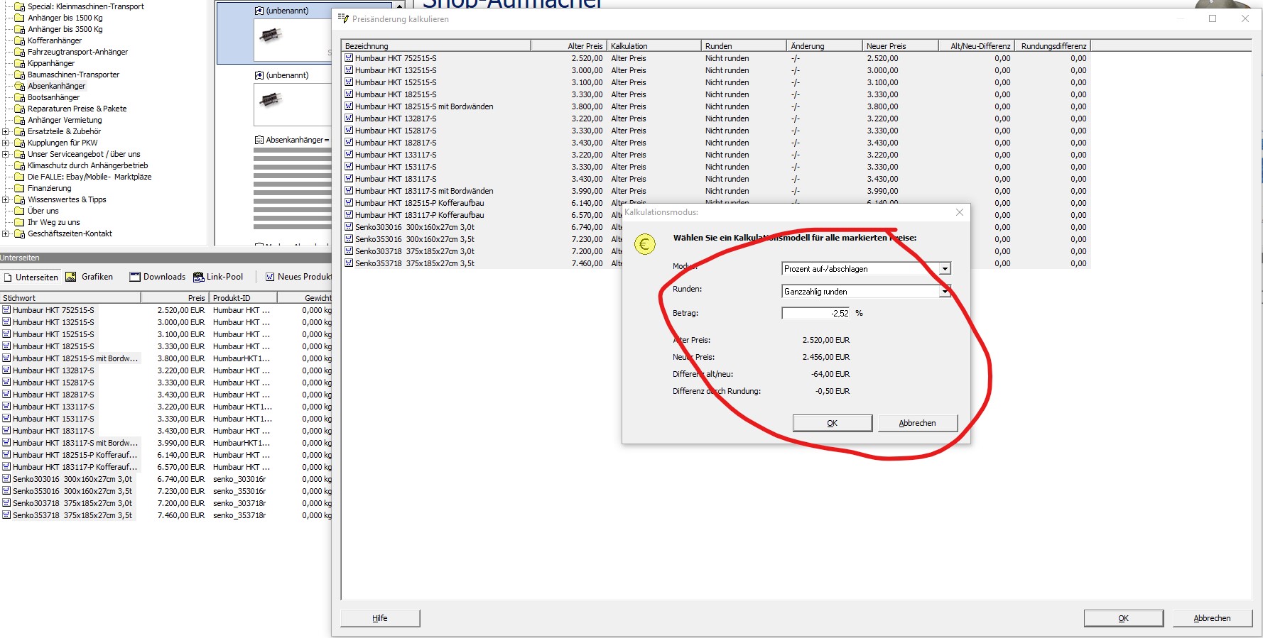

ich habe mich entschlossen den aktuellen Bruttopreis im Shop runter zu rechnen, bedeutet 2,52% vom Preis abziehen und man ist bei 16% Mwst (gerundet)
Das geht mit der Preiskalkulation, und das gleichzeitig mit allen Produkten in einer Kategorie.
Ganz einfach....
Ich habe mal Screenshoots gemacht und hoffe es erklärt alles?!
Müßte soweit ich weis ab Shop8 so gehen. (bitte berichtigen wenns nicht stimmt!)
Rechter Mausklick in den Markierten Produkten:
Dieser Beitrag wurde bereits 2 mal bearbeitet, zuletzt von »eos-foto« (09.06.2020, 22:28)

Hallo eos-foto,
danke für den guten Hinweis. Es geht leider nicht in allen Shops. Bücher unterliegen der gesetzlichen Preisbindung. D.h. die Preise bleiben gleich, wie auch immer die MWSt ausfällt. Einzige Möglichkeit ist, der Verlag ändert den gesetzlich festgelegten Ladenpreis (= Einzelfall).

Die Preisanpassung wäre so für die meisten Shops gut gelöst (wenn man sie denn anpassen will, soweit ich weiß besteht dazu keine Pflicht).

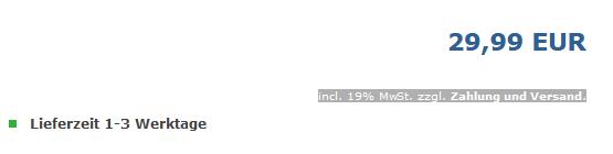

Was ist aber mit der verbalen Darstellung der MwSt. beim Produkt? (Bild anbei).
Soweit ich weiß, wird diese nicht am Produkt geändert, wenn ich im Shop/Eigenschaften den MwSt. Satz auf 16% ändere. (Shop 8/9/10).
Korrigiert mich gerne, wenn ich da falsch liege.

Der Eintrag dazu findet sich unter Website-Eigenschaften / Kaufmännisch / Preisinformationen / Preisbestandteile.
Am Artikel unter Kaufmännisch / Umsatzsteuersatz. Vermutlich wird die Anpassung von Siq. dort ansetzen, damit nicht alle Artikel händisch angefasst werden müssen.
Eine einfache Änderung des bestehenden Satzes von 19 auf 16 hat bekanntlich keine Auswirkungen beim Artikel, man muss den Satz dort neu auswählen, erst danach greift dieser.
