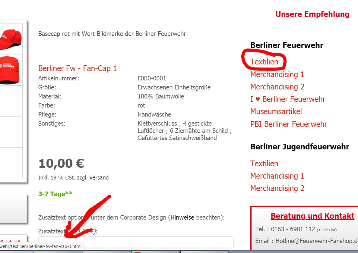

ich habe gerade folgenden Fehler in Abhängigkeit mit unterschiedlichen Browsern festgestellt:
In der Siquando-Voransicht funktioniert es richtig.
Im Microsoft Internet-Explorer funktioniert es auch richtig (Bild 11)
In Microsoft-Edge und in Google-Chrome verlinkt es falsch ! (Bild 12)

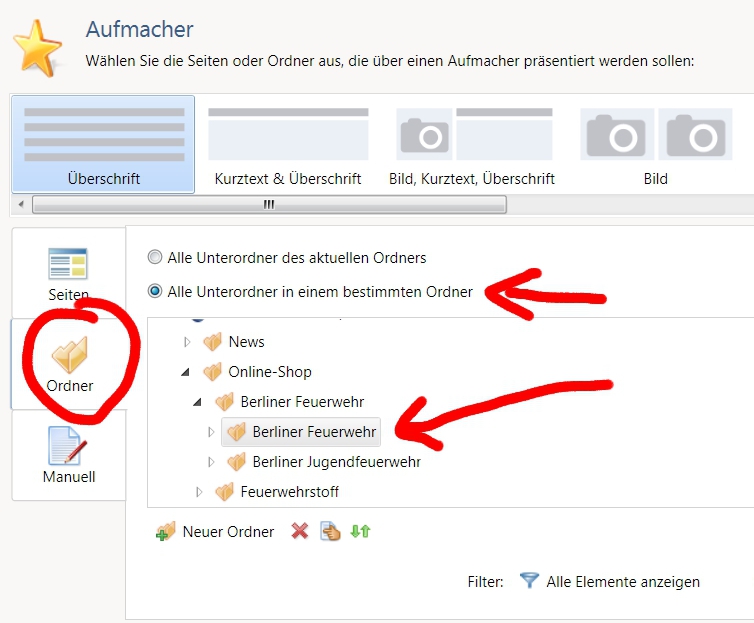

Ich habe im rechten Seitenteil einen Aufmacher mit Ordnern einer bestimmten Ebene mit Unterordnern in der Produktseiten liegen.
Befinde ich mich auf einer dieser Produkt-Seiten und klicke im Aufmacher den selben Ordner an in der sich das Produkt befindet, so wird in Edge und Chrome die Produktseite verlinkt, in der ich mich befinde.
Jedoch sollte, und so ist es in der Voransicht und auch im Internet-Explorer, der Ordner mit den Produkten angezeigt werden.
Ich habe diesen Fehler schon bei Siquando gemeldet.
Ihr solltet vorsichtig sein und überprüfen, wenn ihr einen Aufmacher mit Inhalten von Ordner (Unterordner) einsetzt, dass dieser auch zu den gewünschten Stellen verlinkt.
Einstellungen :
In Internetexplorer und Voransicht :
In Chrome und Edge:

Habe gerade auch festgestellt, dass an der selben Stelle ein manueller Textlink zu einem (Unter)Verzeichnis ebenfalls falsch verlinkt.
Also gibt es hierzu ad hok nur 2 Lösungen:
Entweder den Aufmacher mit den jeweiligen Index-Seiten der Unterverzeichnisse manuell zusammenzustellen,
oder als Textlinks jeweils die Indexseiten zu verlinken.
Wobei dann aber jeweils zu den Indexseiten (.../Textilien/index.html) und nicht zu den Verzeichnissen (.../Textilien/) verlinkt wird.
