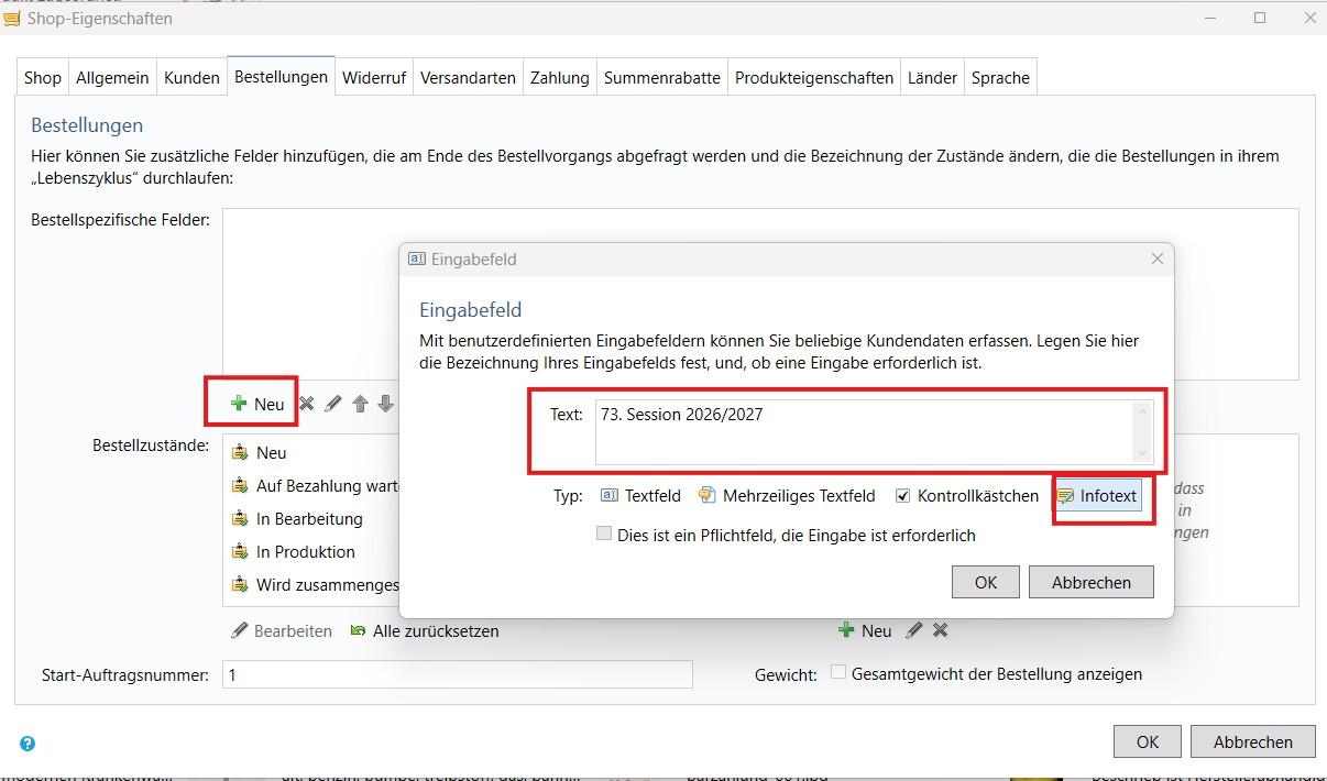

Danke, das geht leider nicht. Dort steht immer „1“ beziehungsweise bleibt die Anzeige bei „1“.
Datei -> Shop-Eigenschaften -> Reiter Bestellungen -> Start-Auftragsnummer (ganz unten)
Hängt das möglicherweise mit der Datenbank zusammen? Ich weiß nicht, ob ich die Datenbank zurücksetzen müsste und ob das überhaupt funktionieren würde.
Schade ist, dass man keine eigene Nummer vergeben kann. „73. Session – 001“ wäre für mich die beste Lösung.
Alternativ wäre ein separates Feld hilfreich, in dem die Session angezeigt wird, zum Beispiel „73. Session“.

Guten Morgen René,
danke für deine Hilfe. Genau dafür habe ich bisher auch noch keine eindeutige Lösung gefunden.

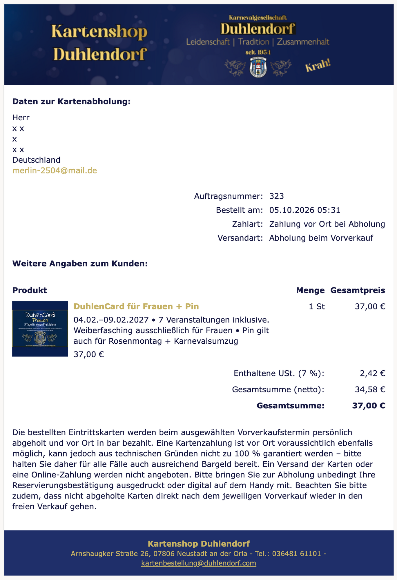

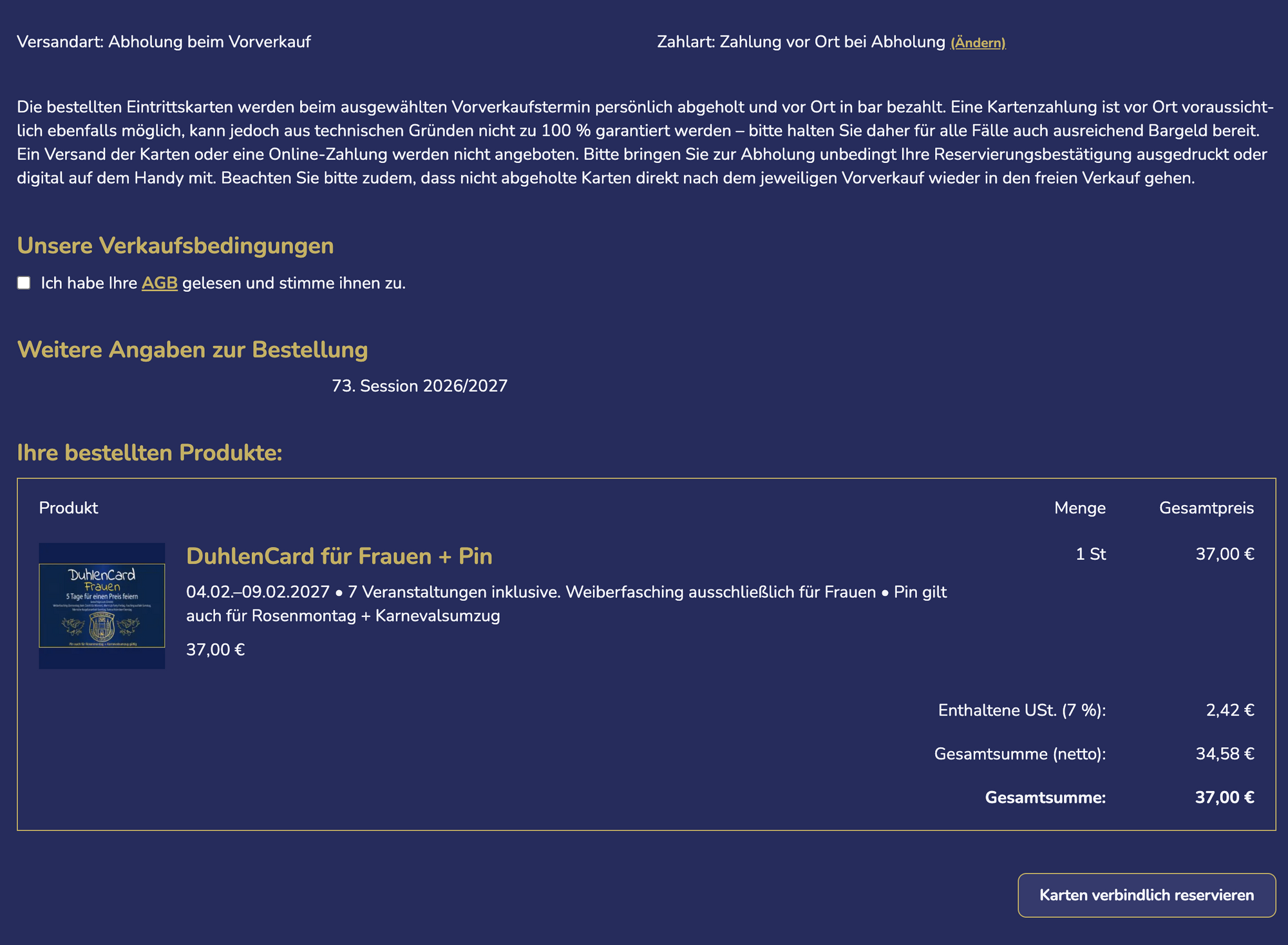

Bei den Bestellungen habe ich das Infofeld als benutzerdefiniertes Bestellfeld genutzt. Es wird aber nur am Ende des Bestellablaufs angezeigt. In der Bestätigungsmail kann ich es offenbar nicht über die Mailvorlage einfügen.
Ich finde nirgends eine Möglichkeit, ein benutzerdefiniertes Feld in die Bestätigungsmail aufzunehmen. Gibt es dafür eine Einstellung, die ich übersehen habe? Eine einheitliche Session-Angabe in allen Bestätigungsmails wäre sehr hilfreich.

So wie ich das im Moment sehe, hast du da vermutlich nichts übersehen. Die benutzerdefinierten Bestellfelder lassen sich zwar im Bestellablauf verwenden und die Angaben werden auch zur Bestellung gespeichert, aber eine Möglichkeit, diese Felder über die normale Mailvorlage gezielt in die Bestätigungsmail einzubinden, habe ich bisher ebenfalls nicht gefunden.

ich habe inzwischen alles getestet, was ich finden konnte, und bin zu dem Entschluss gekommen, es einfach so zu lassen. 😊
Die benutzerdefinierten Bestellfelder lassen sich zwar im Bestellablauf verwenden und die Angaben werden auch gespeichert, aber leider gibt es keine Möglichkeit, diese über die normale Mailvorlage gezielt in die Bestellbestätigung einzubinden.
