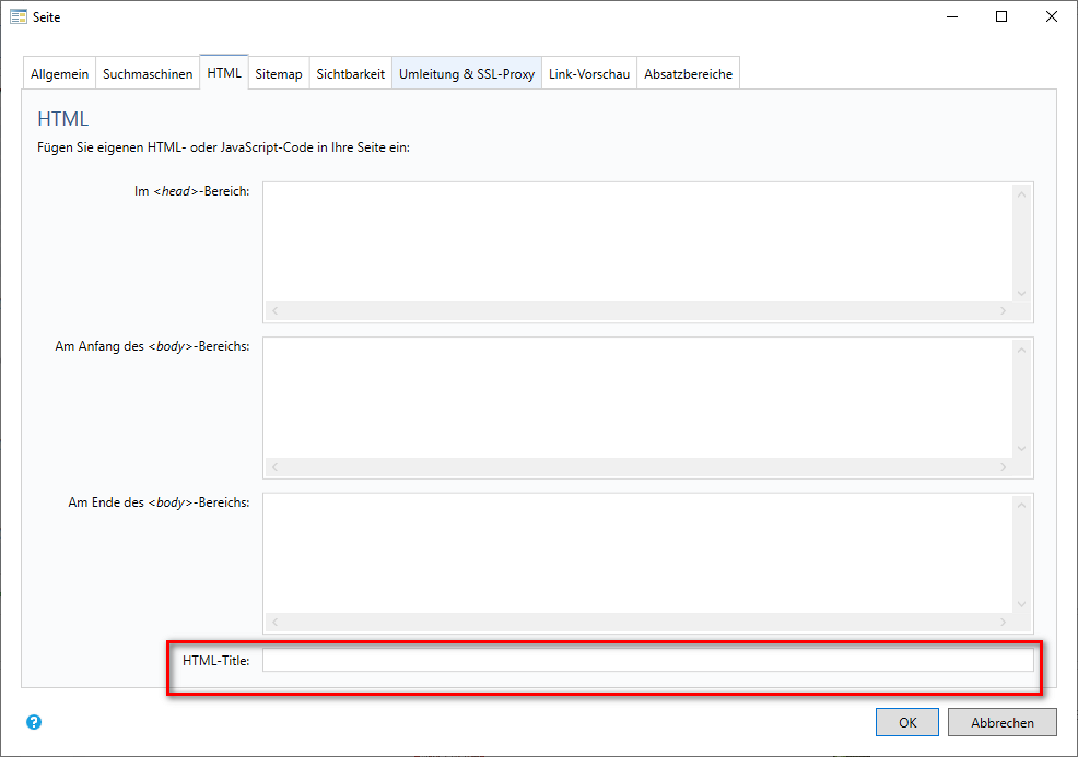

Co-Administratorin  (4800 Punkte)  ·   weiblich  ·   Niederlande  ·   Nachricht senden
Wenn du bei den Seiten-Eigenschaften auf den Reiter HTML im Feld HTML-Title deinen Wunschtitel einträgst (siehe Anhang) wird das entsprechend im Title-Tag übernommen. Wenn dort nichts eingegeben wird, wird die Seitenüberschrift verwendet. Nachteil ist dass du dies auf jeder Seite wiederholen sollst.
Nein, das verstehst du falsch.
Auf deiner Webseite ist den Seitentitel "Online-Hypnose mit Christian Hendriks - Online Terminvergabe"
Diesen Seitentitel wird jetzt auch als Webseitentitel verwendet, während das zB Christian Hendriks Hypno-Therapeut sein könnte.
Die Seitentitel hast du bereits manuell eingesetzt im Moment dass du die Seite erstellte.
Den Webseitentitel soll auf jede Seite gleich sein, also mein Beispiel Christian Hendriks Hypno-Therapeut.
Das ist was dein SEO-Programm jetzt anmeckert, das fur den Webseitentitel jetzt automatisch den Seitentitel verwendet wird.
Du sollst also auf jede Seite im Feld HTML-Title den Webseitentitel eintragen weil ansonsten den Seitentitel verwendet wird.
Forum-Sponsor  (1168 Punkte)  ·   männlich  ·   Deutschland  ·   Nachricht senden
Hallo Christian,
ob du jetzt alle Überschriften änderst oder alle Seitentitel, der Aufwand bleibt wohl gleich.
Du kannst ja auch z.B. die Überschrift bei den Eigenschaften ausblenden und hierfür den Absatz Farbige Überschrift verwenden. Hier musst du aber den Absatz auf H1 Überschrift umstellen (bei Erstellung von Absätzen steht immer H2)
Die Seitennamen musst du nicht herauslöschen, diese sind notwendig und sollten auch immer die Dateiendung haben z.B. index.html
Wenn du die Seitenüberschriften meinst, die musst du auch nicht löschen, diese kannst du ausblenden, Haken setzen bei "Überschrift ausblenden" das reicht.
Hallo Christian,
zu Teil 1:
Hier kommt nicht die URL rein, sondern der tatsächliche Titel der Seite, das dann auch im Browser n die Tab-Lasche erscheint. Also zu Deiner Frage: Nein.
zu Teil 2 (und Teil 3): Die Keywords kommen in den Reiter "Suchmaschinen" - "Schlüsselbegriffe" und nicht in den Reiter "Allgemein". Als Keywords nur immer einzelne Wörter, die auch zum Inhalt der jeweiligen Seite passen.
Bei Überschrift kommt eben eigentlich nur die Überschrift rein, die auch auf der Seite als Überschrift zu lesen ist. diese wird jedoch leider als Standard bei neu erstellte Seiten auch zusätlich mit Platzhalter [t] den Seintitel hinzugefügt. Jetzt kommt es halt darauf an, was dir lieber ist, den Seitentitel wie Teil 1 verwenden oder eben den Platzhalter lassen. Aber beides zusammen würde ein mischmasch an langer Seitentitelmentstehen. Also entweder oder, Ausnahmen bestätigen die Regel 🙂
Bei Beschreibung (Depressionen) m Reiter Suchmaschine kannst du in ganzen Sätzen die Seite sinnvoll kurz beschreiben, hat nichts mit dem Seitentitel oder Suchmaschine zu tun.Der "Seitenname" hat auch nichts mit dem Seitentitel zu tun, das ist besser gesagt der Dateiname mit Dateiendung .html oder .php. D.h. hier die Dateiendung lassen. Es geht zwar auch ohne, aber das wird dann ich mehr Datei erkannt und kannnauch mit einer Weiterleitung zu Ordner (mit Slash / am Ende) zu Konflikten oder ungewollte Seitenaufrufe führen, wenn das so im ProjektCentral so eingestellt wurde.
Es geht bei deinem Problem auch nicht um doppelte Seiten, sondern darum, das der Seitentitel identisch mit der H1-Überschrift ist.
Das entsteht wiederum weil eben standardmäßig die Überschrift bei Reiter "Allgemein" als Titel verwendet wird, also mit dem Platzhalter [t]), das du aber ja entwerder löschen kannst oder eben wie Majories Vorschlag überschreiben kannst. Siehe Beitrag #2.
Du kannst aber auch die Überschrift bei Reiter "Allgemein" ausblenden, anstatt den Platthalter [t] zu entfernen. Dann hast du die Möglichteit dan Absatz "Farbige Überschrift" an den Anfang der Seite zu setzen, hierzu musst du aber dann in Absatzeigenschaften bei Ebene von H2 auf H1 umstellen. Wenn du das tust, dann also unbeding die Überschrift bei Reiter "Allgemein" in den Seiteneigenschaften ausblenden. Es darf nur eine H1-Überschrift auf einer Seite geben.
Beispiel 1 von Marjorie:
- Als HTML-Titel bei Reiter HTML  kannst du z.B. "Marmorpflege Firmennamen" eingeben, dieses wird dann als Titel der Seite verwendet und ist im Browser im Tab verwendet. ([t] bzw. bei Website-Eigenschaften wird nicht benötigt bzw. überschrieben)
- Die jetzige Überschrift kannst du bei Reiter "Allgemein" eingeblendet lassen und wird weiter auf der Seite als H1-Überschrift angezeigt
Beispiel 2:
- Die jetzige Überschrift kannst du bei Reiter "Allgemein" ausgeblendet und wird nicht auf der Seite als H1-Überschrift angezeigt.
- Absatz "Farbige Überschrift" an Anfang der Seite setzen und dort die Überschrift von der Seitenüberschrift einsetzten und bei Absatzeigenschaften auf H1 umstellen.
Beispiel 3:
- Überschrift "Marmorpflege Firmennamen" bei Seiteneigenschaft "Allgemein" als Seitentitel (mit [t] bei Website-Eigenschften) verwenden und als Überschrift ausgeblenden. Wird nicht auf der Seite als H1-Überschrift angezeigt, sondern als als Titel der Seite verwendet und ist im Browser im Tab zu sehen.
Die drei Beispiel solten reichen.
