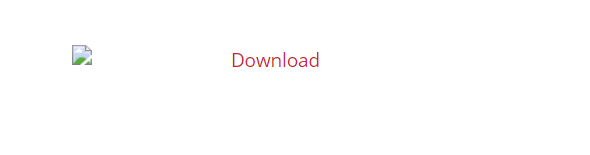

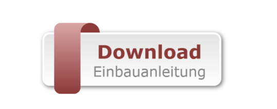

Wir haben einen Tollen Shop angelegt und bemerkt das der Download Icon teilweise nicht korrekt angezeigt wird. Der Download funktioniert aber. Was kann man tun das dieser immer angezeigt wird?
Anbei bilder wie es sein sollte und wie es ist.

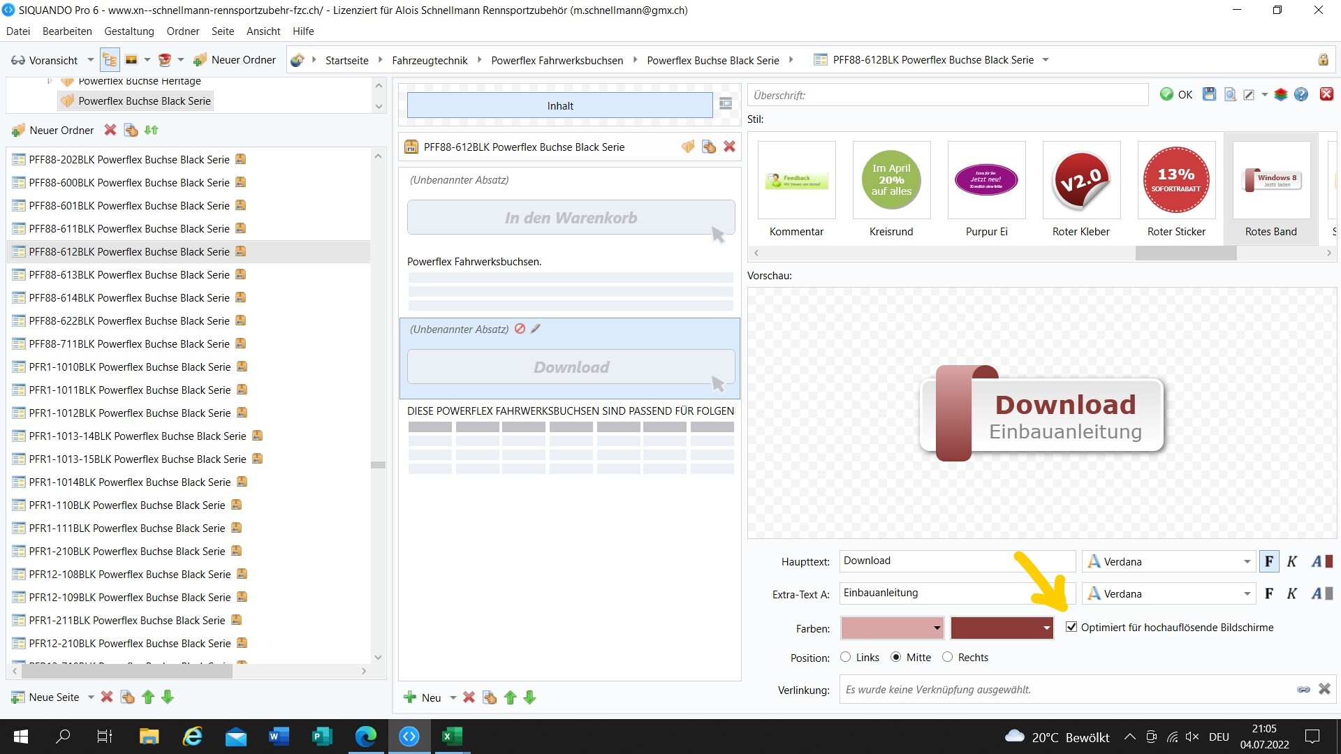

Ich habe herausgefunden das man siehe Bild den Hacken rausnehmen muss speichern und wieder rein macht und erneut speichert der Download funktioniert. Was dies für einen Zusammenhang hat weiss ich nicht aber es funktioniert. Geht etwas schneller als neu ansetzen.
Nachmals danke das du mir geholfen hast. liebe Grüsse
