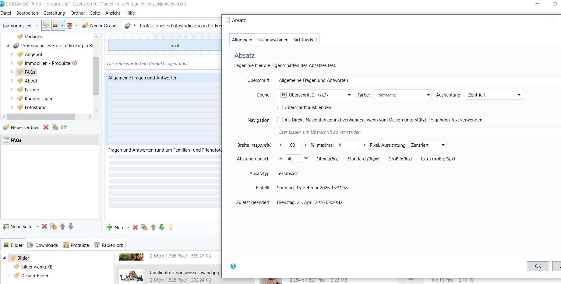

Die einzige Seite, die ich bei deiner Homepage gefunden habe, die zwei H1-Überschriften haben, ist deine FAQ Seite.
Hier stellst du bei den zwei Absatztypen in den Absatzeigenschaften wieder standardmäßignauf H2-Überschrift zurück.
Wenn dir die H2-Überschrift (also Überschrift 2) nicht gefällt, dann kannst du diese bei "Gestaltung" - "Schriftformate" das Aussehen gestalten oder du blendest beide Überschriften in den Absatzmodul aus und setzt jeweils ein Absatzmodul "Farbige Überschrift" vor die Fragen und kannst diese als H2-Überschrift so gestallten, wie es aussehen soll.
Als H1-Überschrift könnte man in den Seiten-Eigenschaften bei Überschrift z.B. FAQ schreiben.

Jetzt habe ich mir deine Antwort mehrmals durchlesen müssen, aber ja du hast recht.
Links sind die Ordner und Seiten, wenn man da standardmäßig die Überschrift in den Seiten-Eigenschaften einträgt, dann werden diese auf der Seite als H1 Überschrift angezeigt.
Rechts werden die Absatzmodule für die Seite hinzugefügt und angezeigt, wenn man in den Absatz-Eigenschaften die Überschrift einträgt, dann werden über den jeweiligen Absätze die H2 Überschriften angezeigt.
Das reicht, wenn du das auch so bei allen einzelnen Seiten machst, es muss also dann nicht alles nochmal in den Ordner-Eigenschaften eingetragen werden, da dann ja die Eintragungen von den Seiten-Eigenschaften verwendet werden.
So wie jetzt deine FAQ Seite ist, hast du jetzt nur noch eine H1 Überschrift oben und eine H2 Überschrift unten. Das ist jetzt so korrekt und beim nächsten crawlen wird google dies nicht mehr bemängeln.
Falls du jetzt noch die Größe der Schrift anpassen möchtest, das kannst du dann bei "Gestaltung" - "Schriftformate" - "Überschrift 2" anpassen. Das ist aber nur Kosmetik fürs Auge, die Anpassung wirkt sich aber auf sämtliche H2 Überschriften aus.
Daher gibt es stattdessen auch das von mir bereits angegebe Absatzmodul "Farbige Überschrift" (für die rechte Seite), die du unabhängig alleinstehend als Überschrift an gewünschter Stelle anpassen kannst.

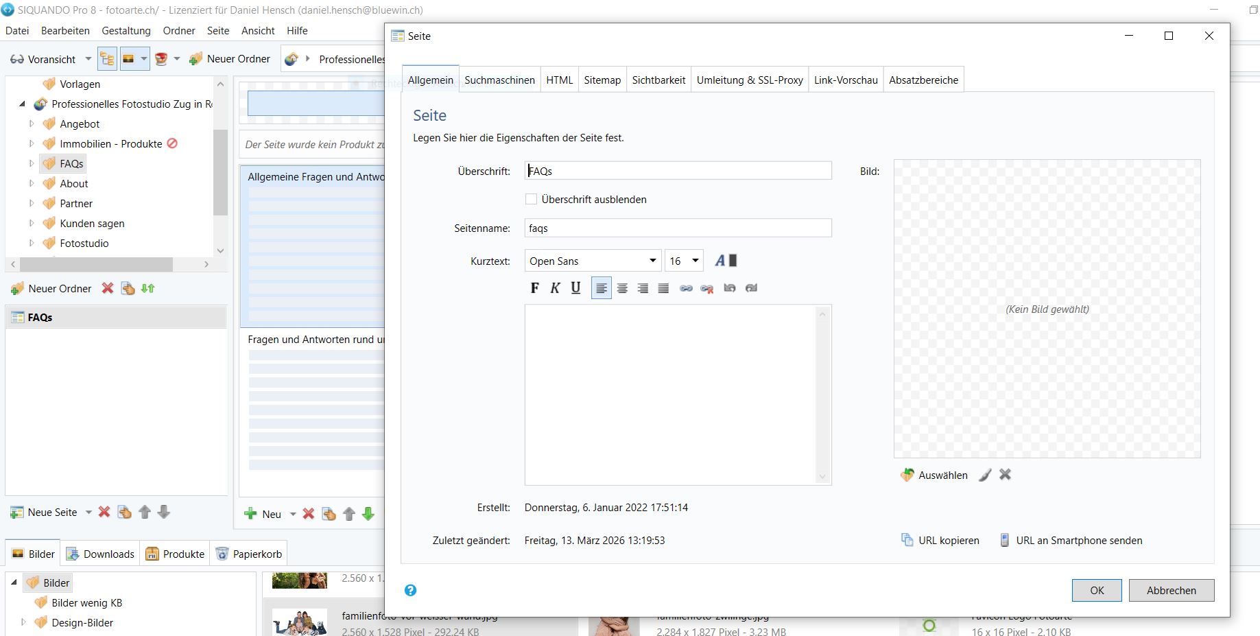

Nicht verzweifeln,
dann hast du vermutlich in den Seiten-Eigenschaften für die Überschrift (die für H1-Überschrift ist) darunter den Haken gesetzt bei "Überschrift ausblenden".
Falls da der Haken ist, nimm diesen Haken heraus, so dass auf der Seite auch FAQs als H1 zu lesen ist, dann passt es wieder.

Nein Thomas, habe ich nicht. Siehe Print Screen.
ja, du hast bzgl. Überschrift auf den Bildern nichts falsch gemacht.
Ausser, dass der Seitenname normalerweise faqs.html oder faqs.php heissen müsste.
Jetzt muss ich überlegen woran das liegt. Hmm.

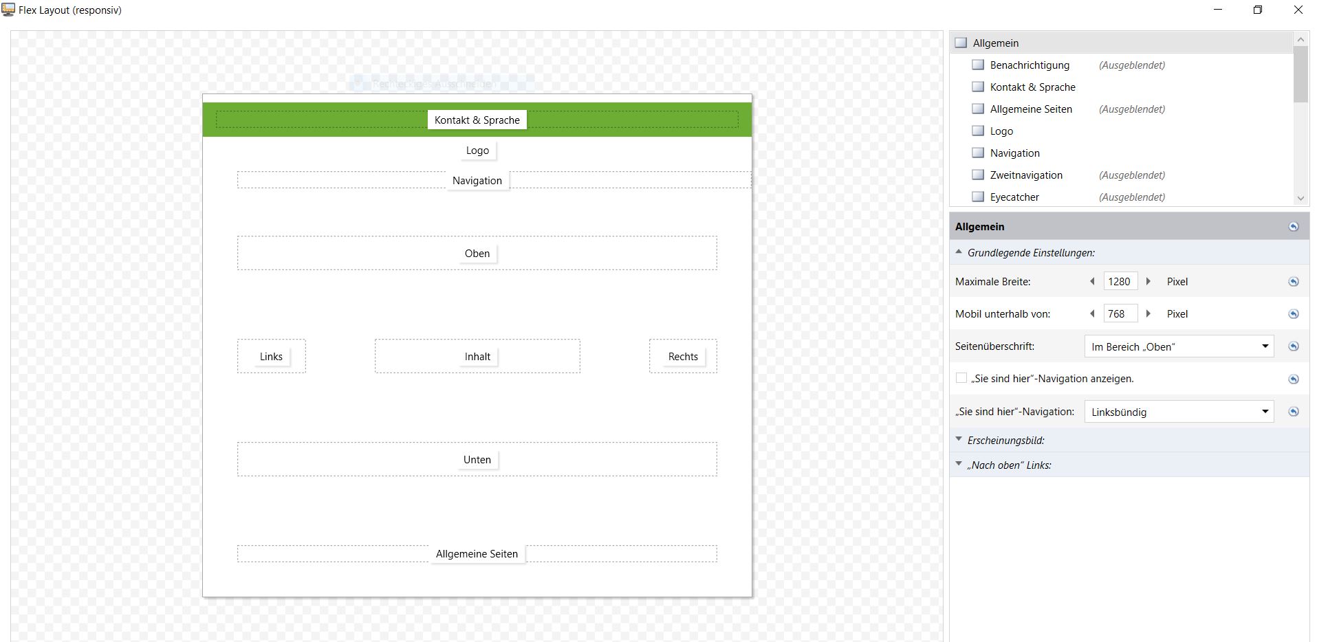

Ah,
klicke bitte mal auf "Design bearbeiten" und dann siehst du bei Allgemein "Seitenüberschrift" und dort dann "Im Bereich Inhalt" auswählen.

Da habe ich Oben, habe nie etwas geändert.
Soll ich das auf Inhalt ändern?
Ja, da du oben nicht verwendest.
Und der Seitenname ist normalerweise:
index.html
Da wo faqs als Seitename steht.
Sonst fehlt dir die indexseite.
