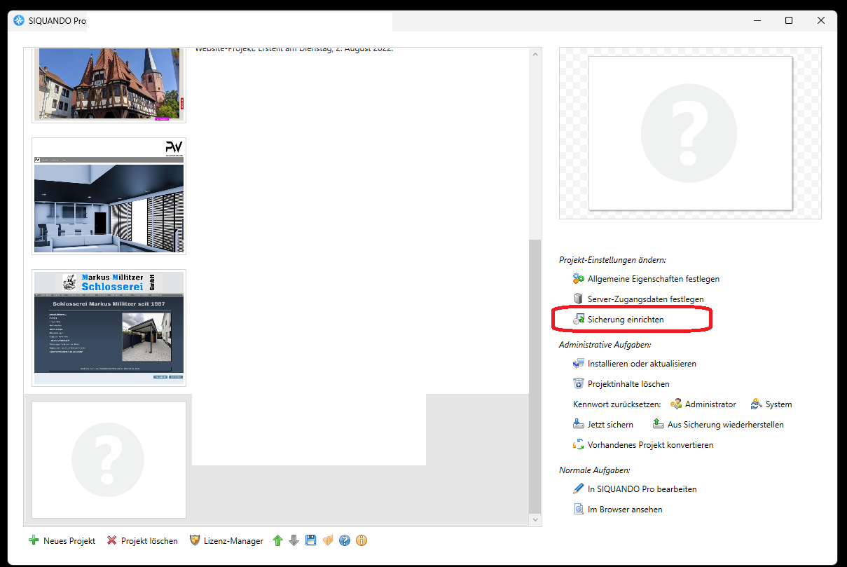

Hallo Renê,
Beim Umziehen auf einen anderen Provider....
Sicherung einrichten klicken. damit lädst du alle elemente des Servers auf deinen Lokalen PC.
