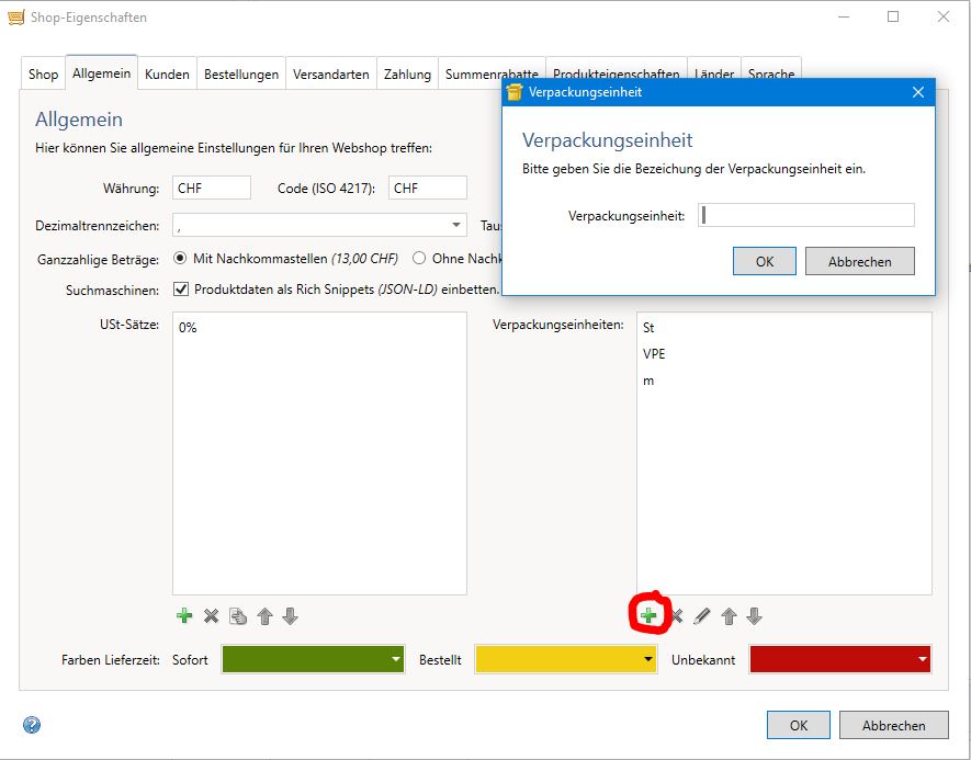

Die Einstellungen kannst Du wie folgt machen. Gehe in die Shop-Eigenschaften.

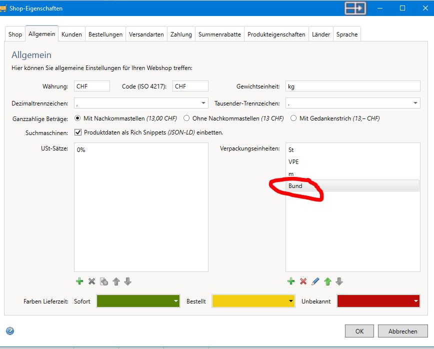

Ergänze da die Verpackungseinheit mit Bund
So jetzt kannst Du in die Registerkarte Produkte zu Deinem Produkt gehen in welchem Du den Bund (Verpackungseinheit) eingeben willst. Hier gehst Du auf das Register Allgemein und wählst im Feld Verpackungseinheit den von Dir eingegebenen Bund. Da die Mindestbestellmenge ja pro Bund ist wären es in Deinem Fall ja die 96 Stk. der Preis natürlich auch für die 96 Stk.

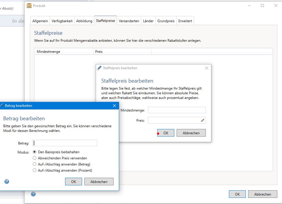

So und jetzt kannst Du noch in das Register Staffelpreis gehen und dort mit dem Preis spielen (sofern Du das möchtest)
Wenn Du dann alles nach Deinem Gusto eingestellt hast könnte es dann wie im Mustershop von Siquando aussehen.
