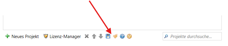

solltest Du Dein/e Projekte nach dem erstellen mal gesichert haben (Achtung betrifft nicht die Webseiten-Sicherng) kannst Du dieselben mit einem Klick wiederherstellen (siehe Screenshot). Wenn nein bleibt Dir nur der Weg über die erneute Dateneingabe im Projekt-Central.
