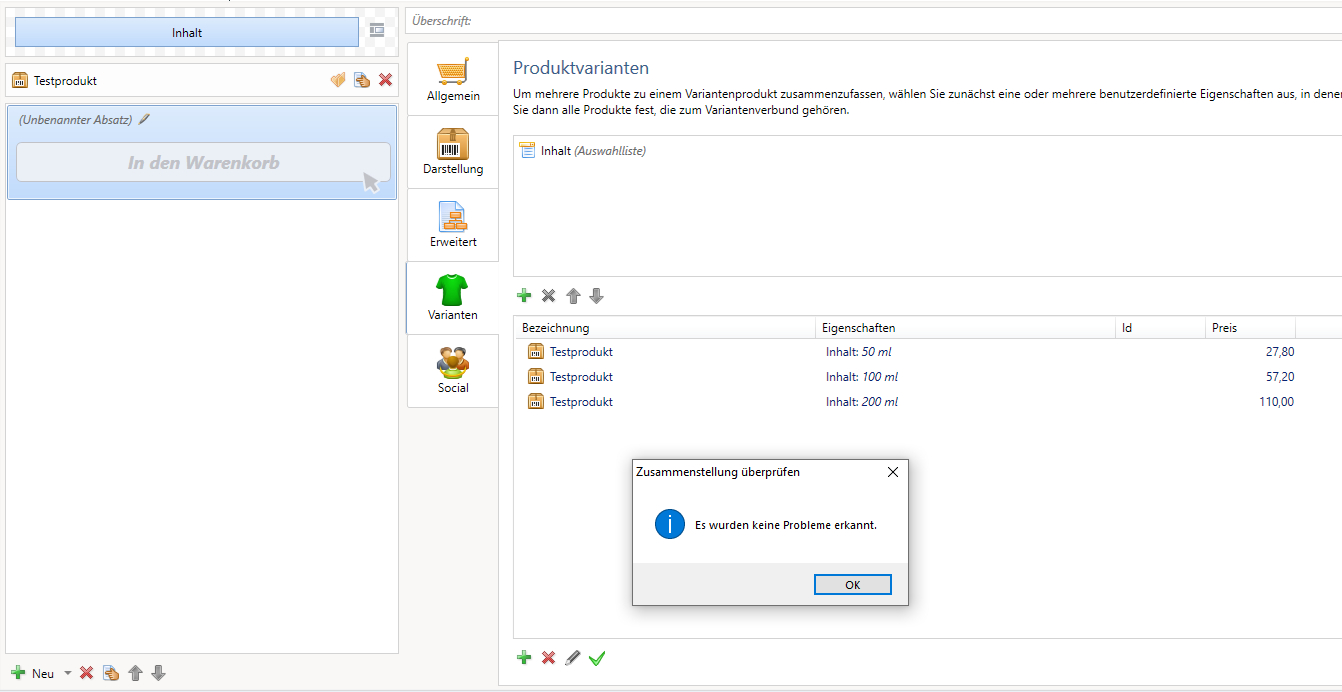

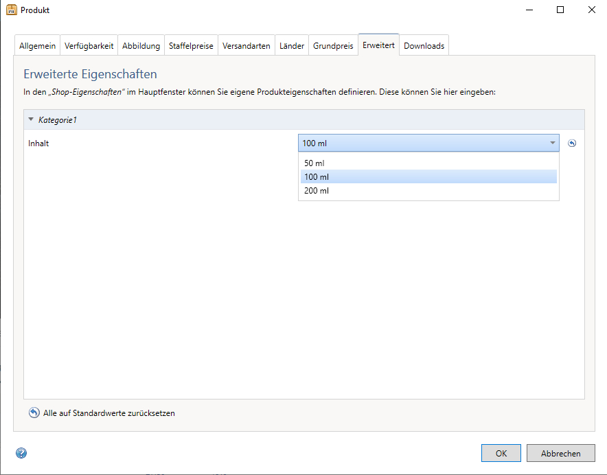

langsam formt sich ein Bild, wie das mit Varianten funktioniert. Ich greife mal das Beispiel von Alchemist auf. Das eigenet sich ganz gut:
https://www.siquando-forum.de/forum/allgemeine_themen_fragen_siquando_pro_shop_/einrichten_von_kategorien-4124
1. Datei -> Shop-Eigenschaften -> Produkteigenschaften -> Neu -> neue Kategorie anlegen. Die Kategoriebezeichnung ist für dieses Beispiel unerheblich. Später kann man hier etwas Sinnvolles angeben. In der Kategorie legt man z.B. eine Auswahlliste mit verschiedenen Werten an.
2. Produkteigenschaften -> Erweitert -> Ersten Wert aus der soeben erstellten Kategorie wählen und im Reiter "Allgemein" den Preis für diese Variante eingeben.
3. Produkt duplizieren, dann analog zu Punkt 2. weiter -> Produkteigenschaften -> Erweitert -> Zweiten Wert auswählen, Preis angeben.
4. Mit weiteren Varianten wie oben fortfahren. Bild, Bezeichnung usw. lasse ich für dieses Beispiel mal gleich.
5. Warenkorbabsatz auf der Produktseite öffnen -> Varianten -> Oben die erstellte Auswahlliste aus unserer Kategorie wählen, unten die eben erzeugten Produkte einfügen. Mit dem grünen Häkchen checken, ob alles ok und sinnvoll ist.
6. In der Voransicht sollte nun das Produkt mit der Auswahlliste erscheinen.
Hier nochmal bebildert...
Ich hoffe ja, dass es einen weniger umständlichen Weg gibt, wenn sich am Produkt selber eigentlich nichts ändert...
Vielleicht konnte ich trotzdem ein wenig helfen.
