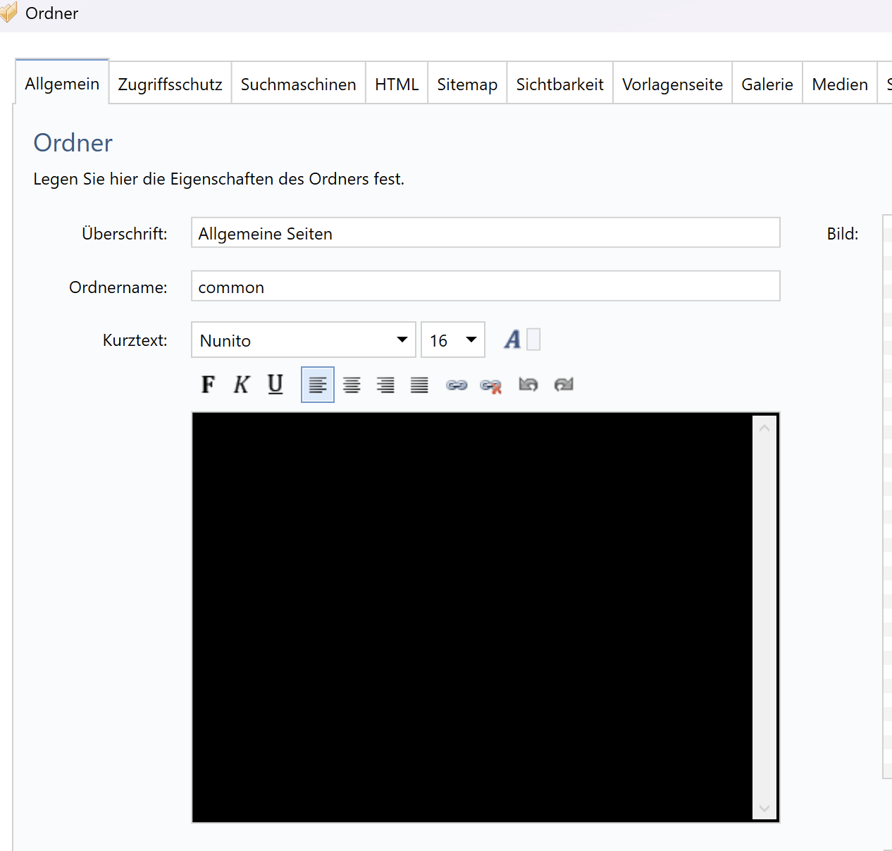

Wie im alten Beitrag, auf das Marjorie verweist, kannst du ja die Standardordner festlegen:
->"Ordner"
-> "Standardordner festlegen"
-> "Allgemeine Infoseiten" die Verknüpfung z.B. auf "Startseite" einstellen
Dann musst du aber auch aufpassen, wenn das Design die Einstellmöglichkeit hat Seiten, Ordner und Seiten, Ordner und Seiten Plus Seiten hat.
Hier gehst du dann z.B. bei Pro-Design in die Designeinstellung mit Design bearbeiten und ja nach Design bei den Einstellungen "Seiten" auswählen, ansonsten werden die mit "Ordner und Seiten" oder "Ordner und Seiten Plus Seiten" auch die Navigationsordner/-seiten angezeigt.
Die Impressum-Seite muss natürlich auch dann in der eingestellten Standardordner liegen, hier z.B. als Unterseite bei der Startseite.
Bei resp. Flex-Designs, kannst du bei "Allgemeine Seiten" -> "Navigation ud Fusszeile" -> "Allgemeine Seiten zeigen" und "Allgemeine Ordner und Seiten zeigen" je nach dem wie gewünscht abwählen oder anzeigen lassen.
Nun am besten mal selber alle Möglichkeiten ansehen, wie es bei den einzelnen Einstellungen aussieht. Aber ich würde die Einstellung des Standardordner lieber so belassen, man kann ja auch den Ordner "Allgemeine Seiten" für "common" in den Ordner-Eigenschaften bei "Ordnername" umbenennen.

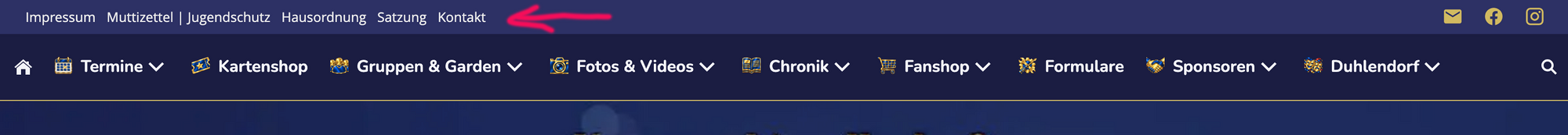

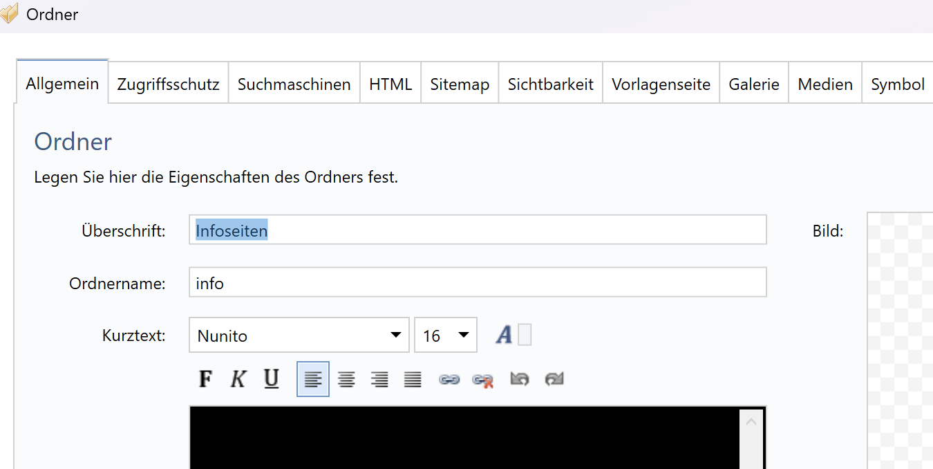

Die betreffenden Seiten liegen bei mir unter:
Allgemeine Seiten → Infoseiten → z. B. Impressum
Das ist für mich wichtig, weil diese Seiten dann bei den Allgemeinen Seiten oben an der vorgesehenen Stelle erscheinen.
Dadurch erzeugt SIQUANDO allerdings automatisch eine URL wie:

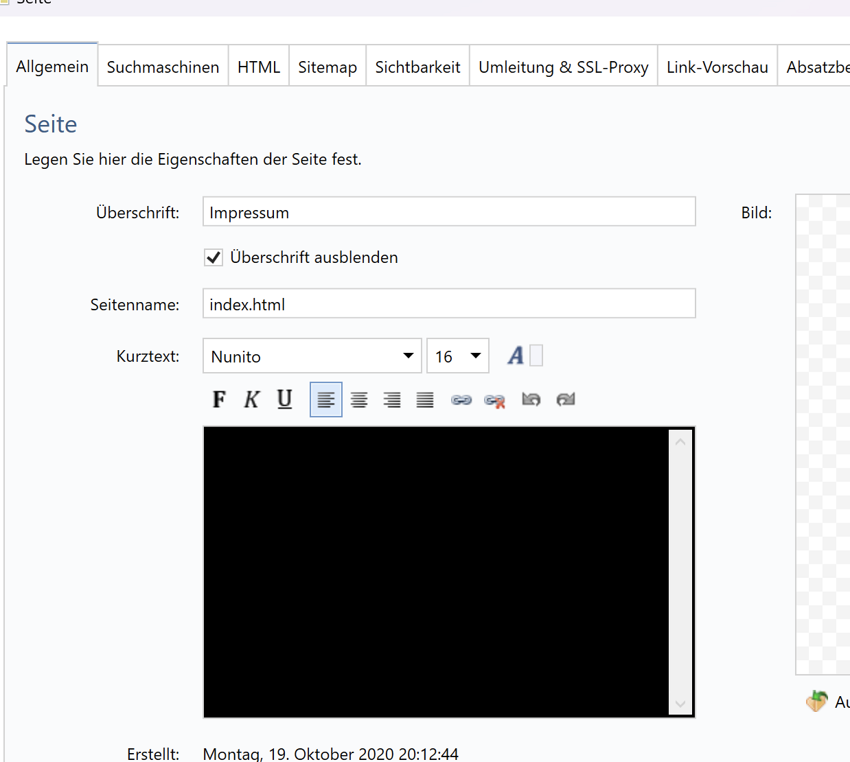

Hallo Klaus,
zuerst muss die Seite Impressum als Unterseite der Startseite liegen oder erstellt werden:
-> Starseite markieren und "neue Seite" erstellen (oder die Seite Impressum dor hin verschieben/kopieren)
-> oben auf "Ordner" klicken
-> auf "Standardordner festlegen" klicken
-> Die Verknüpfung "Allgemeine Infoseiten" auf "Startseite" einstellen
Die Impressum-Seite nicht in einem Ordner erstellen, sondern musshierbei direkt bei Starseite als Unterseite liegen.
Nätülich muss auch in der SEITEN-EIGENSCHAFT der Impressumseite bei Seitenname "impressum.html" stehen.
Dann ist der Link so wie du möchtest: https://DOMAIN.com/impressum.html
