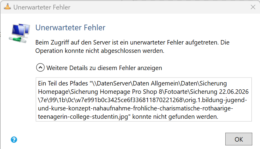

Fehlermeldung bei der Speicherung
Hallo zusammen

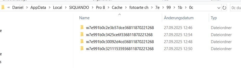

Ich habe einige viele Aenderungen an meiner Homepage gemacht und wollte nun das ganze Projekt speichern. Doch da kommt diese Fehlermeldung. SQL kenn ich mich gar nicht aus. Unter AppData Local im Cache von meinem Projekt habe ich den Ordner gefunden und auch das Bild. Das habe ich dann mal versucht zu löschen. Danach habe ich wieder die Sicherung machen wollen. Als ich schaute war der Ordner wieder da und auch das Bild und die Sicherung wurde abgebrochen.

Danke Thomas, dazu müsste ich ja Wissen wo ich es hinzufügen muss. Das sehe ich ja nicht. Ich habe wie gesagt den ganzen Ordner im Cache gelöscht. Das Bild habe ich dann wieder ins CMS genommen. Dann die Sicherung in Central Projekt wieder gemacht. Half nichts.

Also ich lese auf dem Bild deiner Fehlermeldung folgenden Pfad, wo die Datei fehlt:
\\DatenServer\Daten Allgemein\Daten\Sicherung Homepage\Sicherung Homepage Pro Shop 8\Fotoarte\Sicherung 22.06.2026\7e\99\1b\0c\w7e991b0c3425ce6f336811870221268\orig.1.bildung-jigend-und-kurse-konzert-nahaufnahme-frohliche-charismatische-rothhaarige-teenagerin-college-studentin.jpg
Auf dem Webserver wäre diese Datei normalerweise:
\store\7e\99\1b\0c\w7e991b0c3425ce6f336811870221268\orig.1.bildung-jigend-und-kurse-konzert-nahaufnahme-frohliche-charismatische-rothhaarige-teenagerin-college-studentin.jpg

Danke Thomas, auch das habe ich versucht. Ich habe die Bilddatei in den Ordner gelegt. Sicherung gemacht. Abbruch Sicherung bricht habe genau den selben Fehler. Dann habe ich den kompletten Ordner inkl. Bild gelöscht. Wieder versucht eine Sicherung zu machen. Wieder Abbruch. Interessanterweise war der Ordner danach wieder da mit dem Bild. Dennoch Abbruch bei ca. 945..von 1500 immer am selben Ort Abbruch und diese Fehlermeldung. Mit dem Webserver hat es ja nichts zu tun oder? Ich mache ja lokal des Projekts eine Sicherung.

Die Fehlermeldung mit dem Pfad
"\\DatenServer\Daten Allgemein\Daten\Sicherung Homepage\Sicherung Homepage Pro Shop 8\Fotoarte\Sicherung 22.06.2026\7e\99\1b\0c\w7e991b0c3425ce6f336811870221268\orig.1.bildung-jugend-und-kurse-konzert-nahaufnahme-frohliche-charismatische-rothhaarige-teenagerin-college-studentin.jpg"
bezieht sich auf deinem lokalen Server, da wo also die Sicherung gespeichert werden soll.
Auf dem Web-Server ist also eine Bilddatei mit den Namen "bildung-jugend-und-kurse-konzert-nahaufnahme-frohliche-charismatische-rothhaarige-teenagerin-college-studentin.jpg" (ode so ähnlich) vorhanden.
Diese Bilddatei wird also aus irgendwelchen Gründen nicht auf deinem eigenen Server in den Ordner übertragen, bei der Gegenprüfung ob die Datei auf deinem Server übertragen wurde, wird also festgestellt, dass dies im oben angegeben Pfad nicht vorhanden ist, also nicht gespeichert wurde.
Der Cache auf dem PC ist hierbei ja nur die Zwischenspeicherung, da du aber selbst schreibst, dass die Datei dort immer wieder vorhanden ist, dann muss es irgendwie an der Übertragung zwischen deinem PC zu deinem Server liegen und nicht zwischen dem Web-Server zum PC.
Soweit jetzt mal meine Analyse, so wie ich dies nach deinen Angaben verstanden habe.
Grund bzw. die Ursache ist also meiner Meinung nach zwischen deinem PC zu deinem eigenen Server zu suchen.
