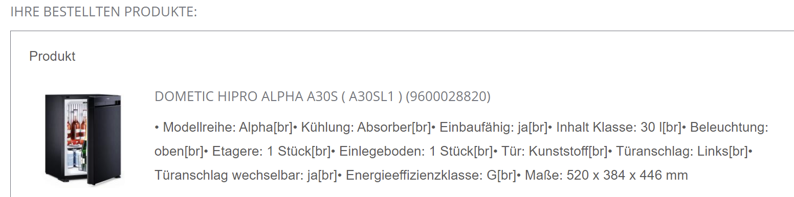

nachdem ich mit eurer Hilfe den BBCode für den Zeilenumbruch der Kurzbeschreibung der Produkte in der Webansicht erfolgreich hinbekommen habe stelle ich jetzt fest das im Warenkorb und in der Bestellzusammenfassung der gleiche Text der Kurzbeschreibung vom Produkt herangezogen wird.
Hier sieht man dann aber den jeweiligen BBCode [br] welche hier nicht beachtet wird und wiederum nicht erwünscht ist.
Kennt jemand eine Lösung in der bei Ausgabe von genau dieser Textausgabe der BBCode [br] nicht beachtet / angezeigt wird - es wäre super wenn nur das [br] nicht mehr angezeigt wird und der Text mit einer Leestelle dann aufschließt.

Du musst dafür die Dateien
classes/plugins/ngpluginparagraph/ngpluginparagraphshopcart/js/shopcart.js
und
/classes/plugins/ngpluginparagraph/ngpluginparagraphshopconfirm/js/shopconfirm.js
anpassen.
Suche dort nach
                            if (cartitem.summary !== '') {
                                var elementSummary = $('<p>');
                                elementSummary.text(cartitem.summary);
                                elementProductInfo.append(elementSummary);
Und ersetze diesen Zeilen durch:
                            var elementSummary = $('<p>'),
								summary = cartitem.summary.replace("[br]", "<br>");
                            elementSummary.html(summary);

vielen Dank für deine Antwort.
Ich habe den Code in den beiden Dateien entsprechend mit Notepad++ angepasst aber leider hat sich nicht geändert.
Der Code [br] wird weiterhin in Chrome mit angezeigt - habe es auch in einem anderen Browser ( IE11 und Browserdaten gelöscht ) probiert aber da wird es auch noch mit angezeigt.
Nachtrag:
Nach einigen Versuchen mit verschiedenen .replaces habe ich eine Lösung gefunden.
	summary = cartitem.summary.replace(/\[br]\w*/gi, " ");
Gruß Jörg
