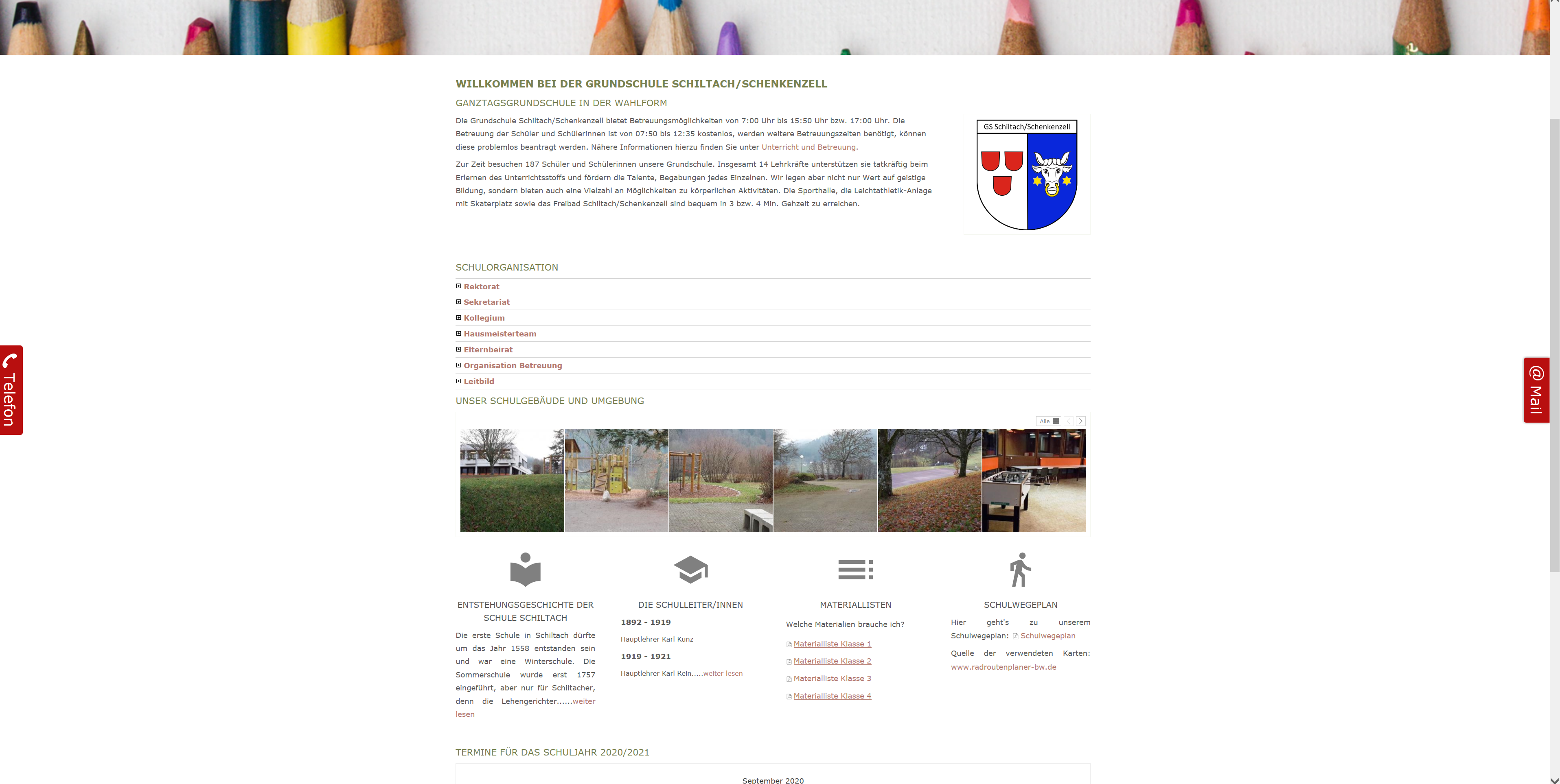

ich hoffe jemand kann mir helfen und mir sagen, wo das Problem liegt. Ich mache zum ersten Mal eine Seite mit Siquando Pro 5 und dachte bis vor kurzem - gar nicht schlecht, funktioniert.
Leider hat alles nur in der Voransicht gut ausgesehen. Als ich die Seite online gestellt habe, musste ich feststellen, dass nicht alle Bilder angezeigt werden (chrome/firefox/explorer/edge getestet). Habe verschiedene Bildabsätze ausprobiert. Zudem werden Symbole, z.B. bei den Buttons nicht angezeigt, bei dem Absatztyp Fakten nur teilweise.
URL zur Seite: https://www.gs-schiltach-schenkenzell.de/
In der Voransicht sieht es so aus:
Freu mich über Tipps und Hilfe

Willkommen im Forum 🙂
Bei mir wird die Seite wie auf deinem Bild angezeigt. Hast du schon mal die Browsercache gelöscht?

Hallo Petra
wenn ich auf Deine Webseite gehe schaut es mit den Fotos gut aus. Was allerdings die Fakten anbelangt da sieht man keine Symbole wie auf Deinem Screenshot. Ich selbst verwende edge (Beta).

Hallo Marjorie, hallo René,
vielen Dank für das Feedback. Ja, Browsercache habe ich geleert.

ich sehe auch alles wie auf dem Bild. Benutze Firefox 78.02.

 Hallo Petra, Marjorie
nun wenn ich unter edge (beta) die Browserchache mittels Ctrl/F5 lösche erscheint mal das eine oder andere Symbol alle miteinander sehe ich allerdings nicht. Im Firefox werden die Symbole und einige Bilder gar nicht dargestellt .Im Chrombrowser werden keine Symbole und einige Bilder nicht dargestellt Irgendwie merkwürdig. Könnte es sein das dies an den Servereinstellungen liegt

danke, für die Antworten. Bei mir sieht es so wie bei René aus. Mal sieht man was, mal nicht.
Was für Servereinstellungen könnten dies verursachen?

ich benutze folgende Browserversionen
Firefox  77.0.1 (64-Bit)
Chrome 83.0.4103.116 (Offizieller Build) (64-Bit)
edge 83.0.478.61 (Offizielles Build) (64-Bit)
internet Explorer 11.1.19635.0 hier habe ich die meisten Problem da sehe ich einige Bilder und auch alle Symbole nicht

Vielfrager  (1625 Punkte)  ·   männlich  ·   Deutschland
Alles auf Mac:
Version 83.0.4103.116 (Offizieller Build) (64-Bit)
Safari
Deine Symbole werden nicht angezeigt.

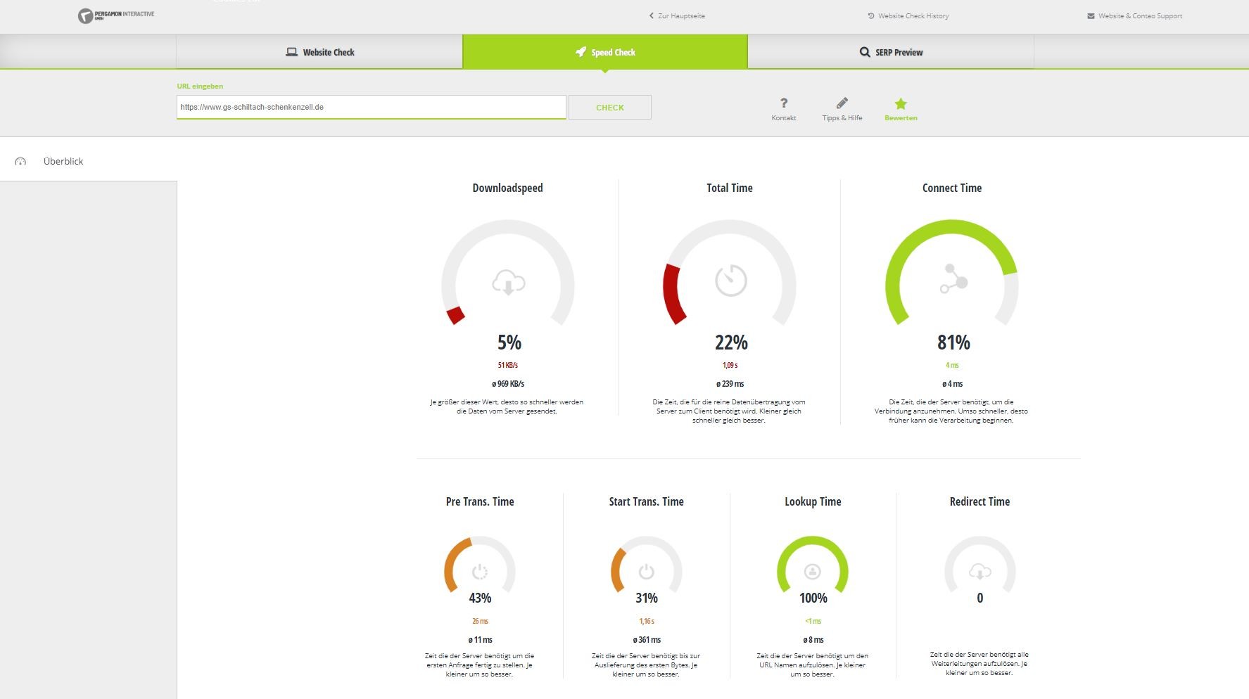

habe nun den Provider gewechselt. Nun werden Bilder und Symbole angezeigt, die Seite ist jedoch extrem langsam.

Hallo René,
jetzt ist es hosteurope. Wurde von Siquando empfohlen. Die Bilder sind nicht sehr groß und viele sind es auch nicht.
Gerade ist mir noch aufgefallen, dass die Navigation mit dem Handy sehr schlecht ist. Man sieht nicht, ob die angeklickte Seite tatsächlich geöffnet wird.
Wir sind seit Jahren bei Hosteurope. Daran liegt es nicht. Denke mal deine Bilder müssten optimiert werden.
Anderseits ist mir auch schon gesagt worden, das bei der Pro Version die Seiten nicht so schnell aufbauen.
Kann es aber selbst nicht bestätigen, da ich noch beim Aufbau bin.

Hallo Petra
ich bin auch bei Host Europe und habe absolut keine Probleme was Trägheit anbelangt (Premiumhosting). Ich weiss zwar das beim ersten Mal Laden etwas mehr Zeit vergeht als normal aber nicht so wie bei Dir.
Einstellungen hast Du alle richtig gemacht (PHP7.3) usw.? Wenn ja geh auf den Support Host Europe zu die sind recht fix mit den Antworten

ja, php ist richtig eingestellt. Die Bilder wurden von der bisherigen Seite übernommen. Dort gab es keinerlei Probleme. Glaube auch nicht wirklich, dass es an hosteurope liegt. Dort läuft eine Seite (mit wordpress gemacht), die ein zigfaches an Bildern - darunter gerenderte Bilder- hat. Da gibt es keine Ladeprobleme.
Nichtsdestotrotz, habe ich nun mal bei hosteurope angefragt.

 Hallo Petra
wenn ich mir das Bild Bundstifte grau.png herunterlade werden mir 1.71 MB angezeigt. Das würde die Aussage von Merlin bestätigen das Deine Bilder optimiert werden müssen

Hallo René,
dann verkleinere ich das Headerbild jetzt mal.

Hallo Petra
evtl. hast Du noch mehr grosse Bilder drin habe nur das eine Headerbild angeschaut 😉
Versuche mal deine Bilder als png darzustellen. Habe festgestellt das die png Bilder qualitativ besser sind. Und auch kleiner.
