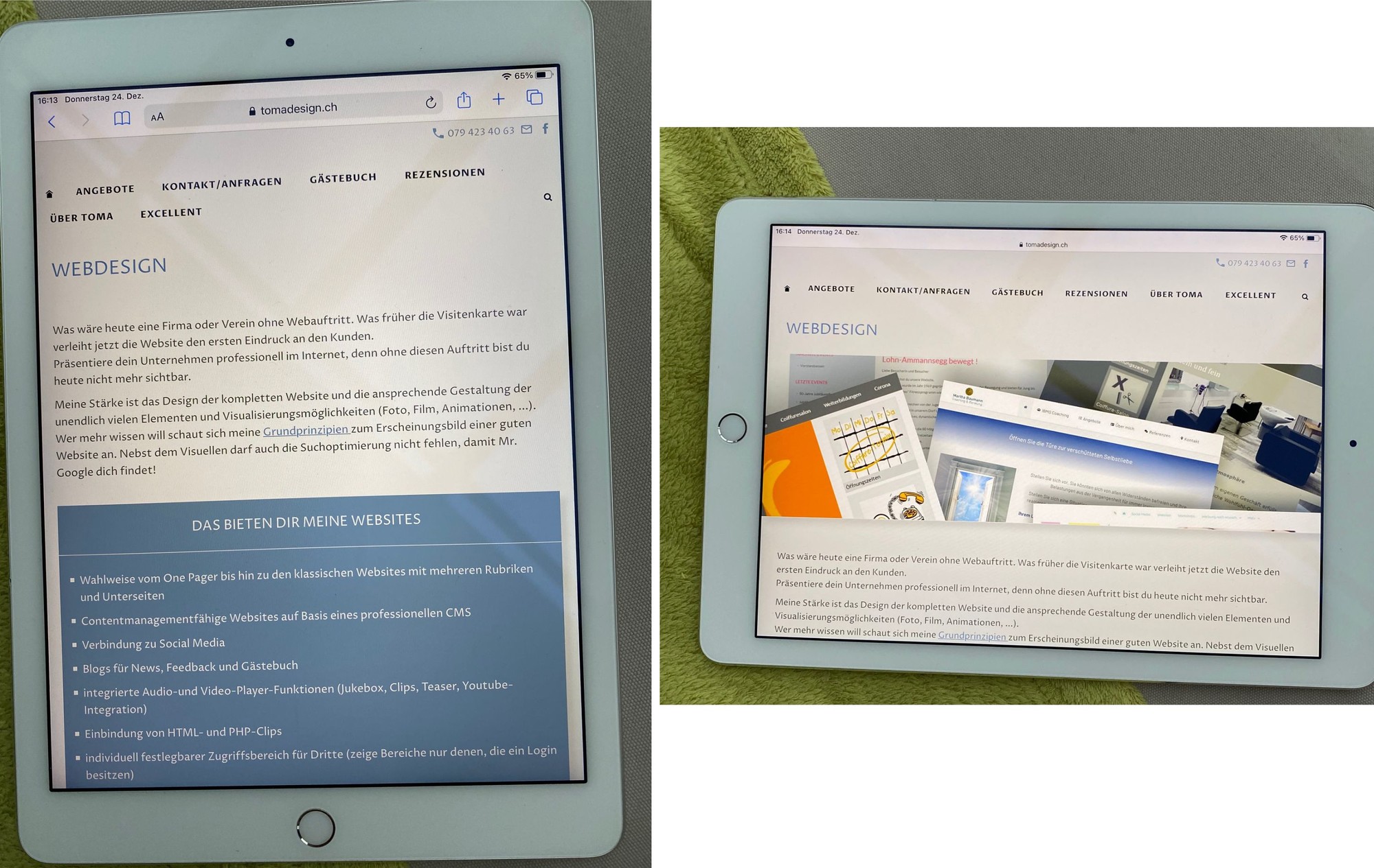

iPad hoch zeigt weder Desktop noch Mobile-Absätze nicht an
Guten Morgen zusammen

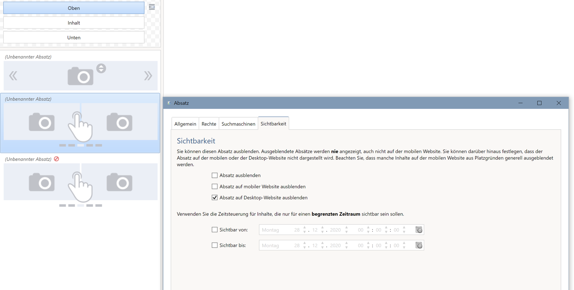

Aufgrund der Darstellungsoptimierung zeige ich auf dem Handy eine andere Titelform als auf dem Desktop. Ich habe also die Sichtbarkeit jeden Absatzes entsprechend eingestellt. Der eine wird bei mobile ausgeblendet, der andere bei Desktop. PS: Ich habe keine Umleitung auf mobile-Site aktiviert.
- Auf dem Desktop erscheint alles gut
- Auf dem Handy erscheint ebenfalls alles gut, so wie es soll
- Auf dem iPad quer gehalten erscheint die Variante Desktop, auch gut
- Auf iPad hoch gehalten erscheint keiner der beiden Absätze
Kann mir jemand sagen was da schief läuft?

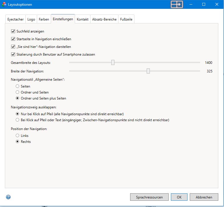

Vielfrager  (1622 Punkte)  ·   male  ·   Germany
Ich nutze das Flex Design. Welches Design nutzt du? Nicht das es bei einem anderen Design nicht so ist?
Hier ein Link zum Bild meiner Einstellung, da ich hier nichts hochladen kann:
https://www.dropbox.com/s/cvogben1y9hkt4l/Bildschirmfoto%202020-12-29%20um%2010.32.23.png?dl=0

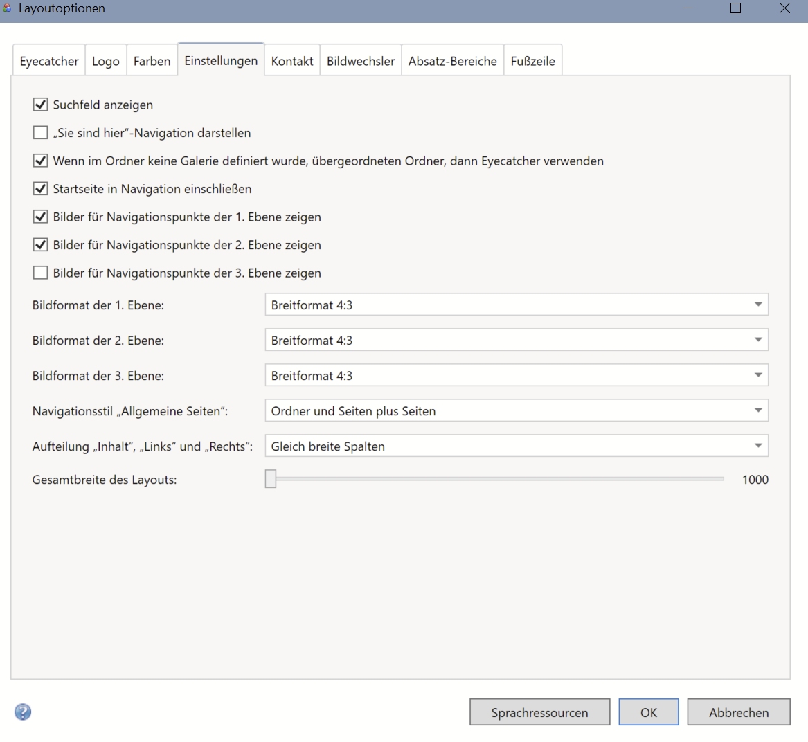

Forum-Sponsor  (1342 Punkte)  ·   male  ·   Switzerland  ·   Send message
ich benutze das Design Iguaçu auf der proShop5 Vorschau (Register Ansicht) sieht es gut aus auf meinem Samsung Galaxy S6 Tab im Querformat na ja ist es auch nicht direkt der Hit. Ich wüsste jetzt aber auch nicht wo ich das Einstellen sollte zudem sprechen wir von einem Responsiv Design welches ja die Einstellungen automatisch anpassen sollte... Oder liege ich da falsch?
Sorry hier noch meine Einstellungen
