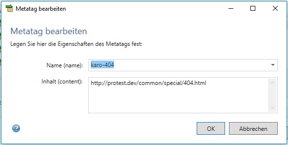

Bevor die .htaccess überhaupt greift und die „ErrorDocuments“ aus ihr anzeigt, wird bereits durch Pro Web selber ein 404-header gesetzt, so dass man einfach eine weiße sieht.
Vor einiger Zeit habe ich die Angabe per MetaTag für einen Kunden realisiert.
 404 Fehlerseite angeben
