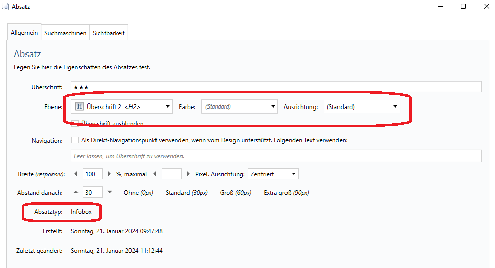

Ich versuche verzweifelt, eine Überschrift im Absatztyp "Infobox" zentriert auszurichten. In einem Textabsatz funktioniert die Überschrift-Ausrichtung problemlos, aber bei der Infobox scheint es nicht möglich zu sein. Der Text der Infobox selber lässt sich im Texteditor auch problemlos zentriert setzen.
Könnte dies bitte jemand ausprobieren? Was mache ich falsch?

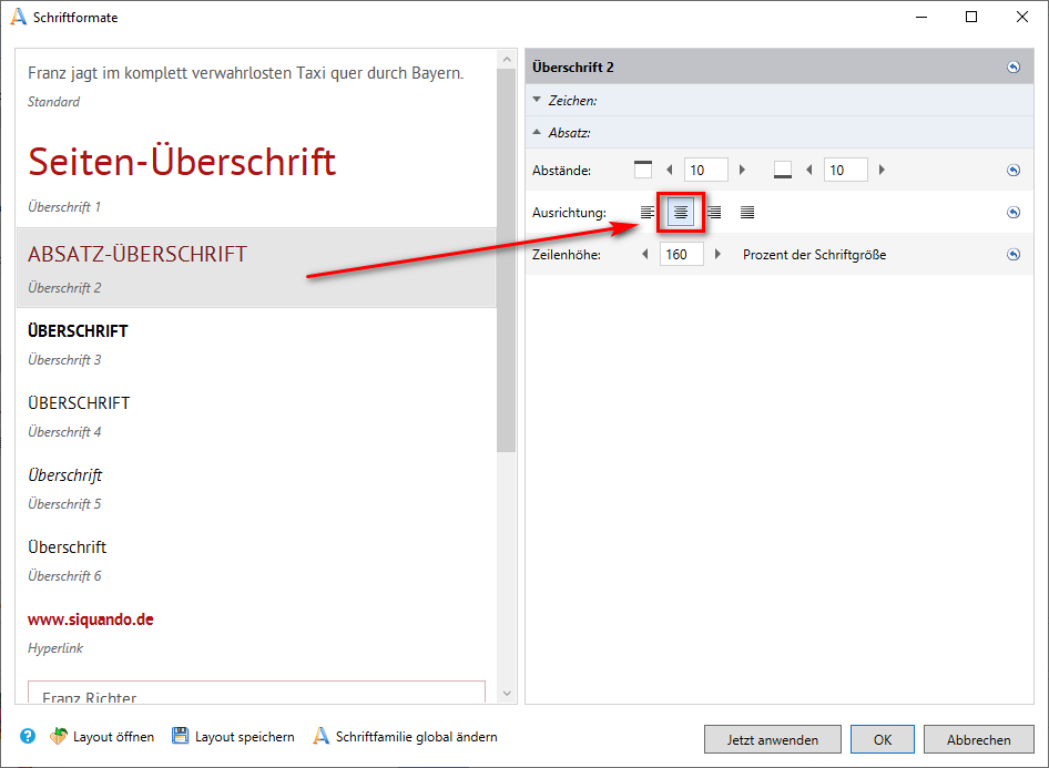

Wenn man bei Gestaltung - Schriftformate - Überschrift 2 bei Absatz die Ausrichtung auf zentriert setz geht das problemlos (siehe Anhang)
Einziger Nachteil vielleicht ist dass dies für alle H2 Überschrifte gilt. Mann kann nicht die Infobox individuell ansprechen.

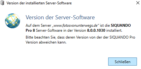

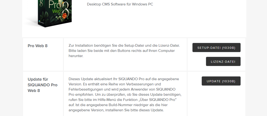

Die aktuelle Version bei ProWeb 8 ist 8.0.0.1030B (siehe Anhang 1)
Und wenn man unter Gestaltung - Schriftformate  bei Absatz-Überschrift 2 die Ausrichtung auf Zentriert setzt (siehe Anhang 2) wird die Ausrichtung in der Infobox wie du HIER (Link entfernt) sehen kannst tatsächlich zentriert
Einziger Nachteil dabei ist, und das habe ich auch bereits in Beitrag 3 erwähnt, das ALLE h2-Überschrifte dabei Zentriert werden wie du auf meinem gezeigten Beispiel auch sehen kannst.

korrekt die aktuelle Version ist 8.0.0.1030B, die ich auch bei erscheinen des Updates installiert habe. Habe beim Verfassen des Threads lediglich die Version aus der Software heraus kopiert, anscheinend ist das "B" für Siquando nicht so wichtig 😉

Allso Ich meine die Überschrift Formatierung in den Absatzeigenschaften Abb 2. - den hier lässt sich eine individuelle Formatierung nicht vornehmen, unverständlich das hier bei der Auswahl von H1 dann bei Rechts/Links/Block > immer die Formatierung zentriert dargestellt wird.
