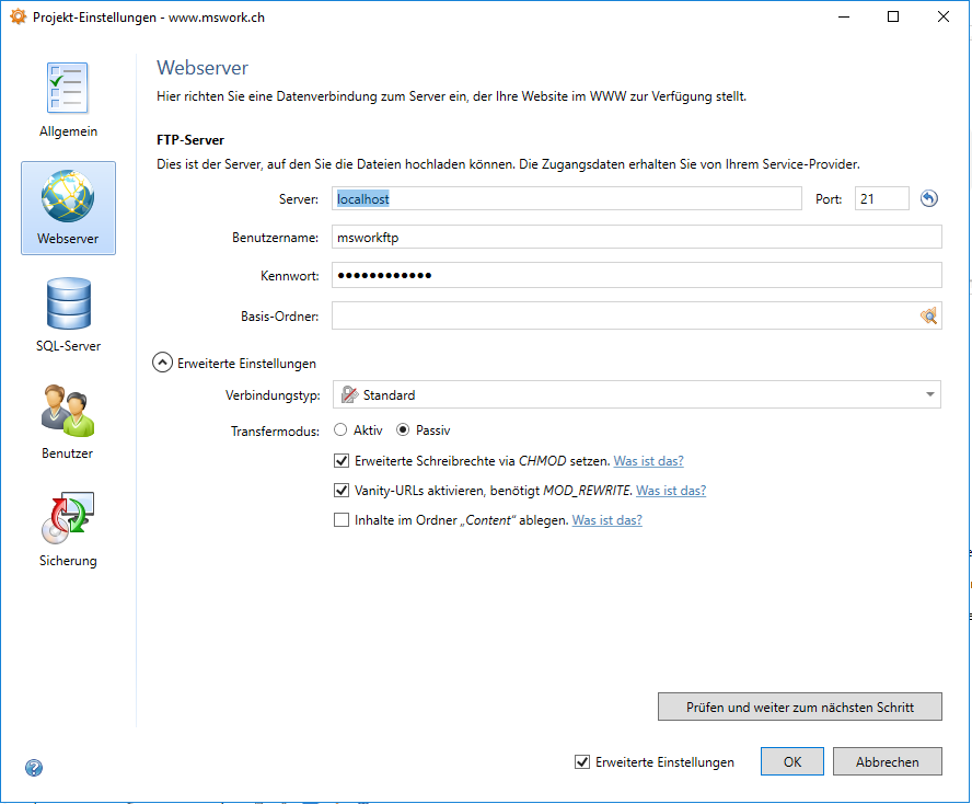

Poste bitte mal einen Screenshot aus Deinen Projekteinstellungen in Project Central (Bereich "Webserver", erweiterte Einstellungen ausgeklappt).

Im Anhang der Screenshot.

Stelle den Verbindungstyp mal auf die Einstellung "Lokales Dateisystem" und navigiere dann bei Basis-Ordner -> Ordner auswählen zum Pfad C:\xampp\htdocs\MSWORK .
Danach aktualisierst Du Dein Projekt unter Allgemein -> Installieren oder aktualisieren nochmal unter Verwendung der Option "Neuinstallation der Komponenten erzwingen" (Häkchen setzen -> OK klicken).
Besteht das Problem nach Durchführung der Aktualisierung immer noch?

Leider kann ich unter Verbindungstyp "Lokales Dateisystem" nicht auswählen.
ABER, DU bist ein Genie. Denn ich habe den 2. Punkt von Dir "Neuinstallation der Komponenten erzwingen" mit Verbindungstyp "Standard" durchgeführt und et voila, alles läuft nun einwandfrei! DANKE 1000x
