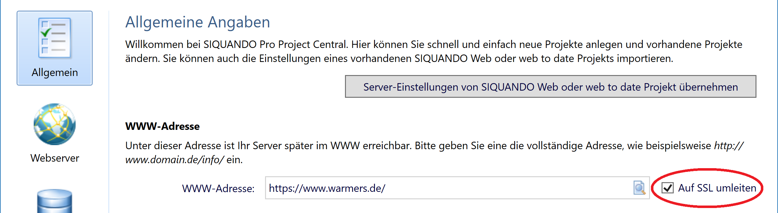

Habe vom Support folgende Antwort erhalten.
...aktivieren Sie in Project Central unter "Allgemeine Eigenschaften festlegen" von Pro 3 "auf SSL umleiten"
Nachdem Sie die Änderungen in Project Central gemacht haben, klicken Sie bitte rechts installieren / aktualisieren
Wäre sicherlich hilfreich wenn beim Speichern des Projekt Central eine Hinweis über das aktualisieren kommen würde,
Jörg Trapp
Administrative Änderungen in Project Central greifen immer erst nach Aktualisierung des entsprechenden Projekts. Woher soll Dein Webserver sonst wissen, daß Du dort Änderungen vorgenommen hast?
Direkt in Dein Online-Projekt einloggen (und dann live darin arbeiten) kannst Du Dich nur mit dem Pro Web Client. Und damit können solche administrativen Änderungen nicht vorgenommen werden.
