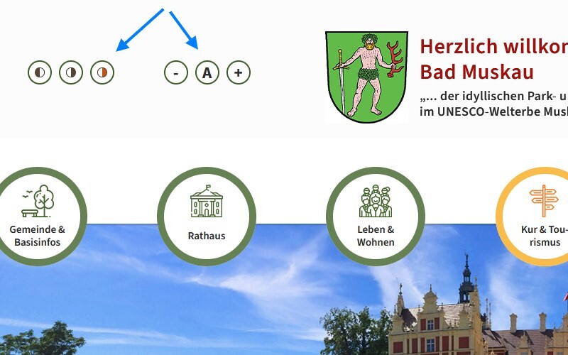

noly03
Kontrast und Schriftgröße einstellen
meine Frage: Besteht in Pro Web 9 die Möglichkeit den Kontrast (z.B. Umschaltung auf Schwarz-Weiß) sowie die Vergrößerung der Schriftgröße einzustellen? (Vorschrift bei Kommunenseiten - im Anhang)

eigentlich sind das zwei unterschiedliche Fragen, bzw. eigentlich als getrennte Funktionen zu sehen, aber beides ist in ProWeb9 nicht integriert. Hier muss man selber Lösungen erarbeiten.
Bzgl. Schrift vergrößern und/oder verkleinern:
Hier kann man als Alternativlösung zwei Codes z.B. in den HTML-Absatz integrieren und entsprechend anpassen.
Diesen Code fügst du z.B. ganz normal in den HTML-Absatz ein:
<CENTER>
<FORM>
<INPUT TYPE="button" VALUE="-" onClick="javascript:fontpara('verkleinern')">
<INPUT TYPE="button" VALUE="Schrift verkleinern" onClick="javascript:fontpara('verkleinern')">
<INPUT TYPE="button" VALUE="Standardschriftgröße" onCLick="javascript:fontpara('standard')">
<INPUT TYPE="button" VALUE="Schrift vergrößern" onCLick="javascript:fontpara('vergroessern')">
<INPUT TYPE="button" VALUE="+" onCLick="javascript:fontpara('vergroessern')">
</FORM>
</CENTER>

Bzgl. Dark-Mode, also Hintergrund, das ist jetzt wiederum sehr vom eingesetzten Design abhängig und auch wiederum, was will ich genau im Design erreichen. Du kannst ja auch im Internet nach Dark-Mode auf einen geeigneten Code suchen.

Guten Morgen Thomas,
ich habe einmal versucht dein Script einzuarbeiten:
https://grossdueben-online.de
Meine Frage dazu: Wie bekomme ich die Kästchen kleiner) Die anzeige ist auch auf Mobil zu groß.

Guten Morgen Norbert,
hierfür ist der Style-Code verantwortlich, hier ein kleine Erklärung:
<style>
input[type=button] {
 background-color: #ffffff ; // Hintergrundfarbe
 border: 5px solid green; // Breite des Randes
 border-radius: 25px; // Radius für die Abgerundete Ecken (entweder in px oder in % )
 color: #000000 ; // Textfarbe
 padding: 3px 10px; // Abstand innen
 font-size: 16px; // Schriftgröße
 text-decoration: none;
 margin: 4px 2px; // Abstand aussen
 cursor: pointer; // Mauszeiger
input[type=button]:hover {
background-color: black; //Hintergrundfarbe bei Maus darüber
color: white; // Textfarbe bei Maus darüber
} </style>
Ich habe mal die Werte verkleiner.
Du musst die px-Werte bei padding anpassen, setze mal auf 3px (oben/unten) und 10px (rechts/links).
