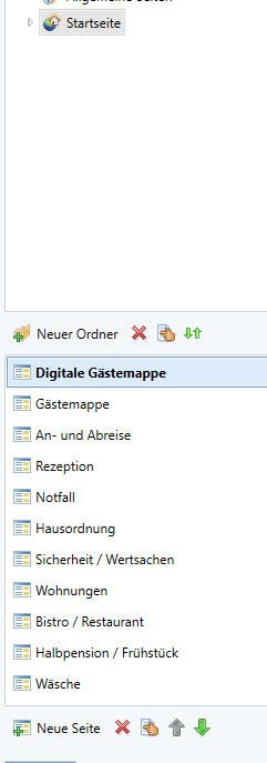

doch, es gibt Seiten, die sind alle im Ordner 'Startseite'.
Gebe doch mal in der Suchleiste zB. "Kochen" ein.
Es erscheinen dann 4 Treffer mit der Überschrift Wohnungen.
Die 1. verlinkt auf https://info.goetten.es/aufentahlt.html
Die 2. auf https://info.goetten.es/
Die 3. auf https://info.goetten.es/
Die 4. auf https://info.goetten.es/
Kann es vielleicht sein, dass die Seiten aus dem Ordner Startseite mit indiziert werden und deswegen die index.html mit angezeigt wird?
Viele Grüße, Jörg
