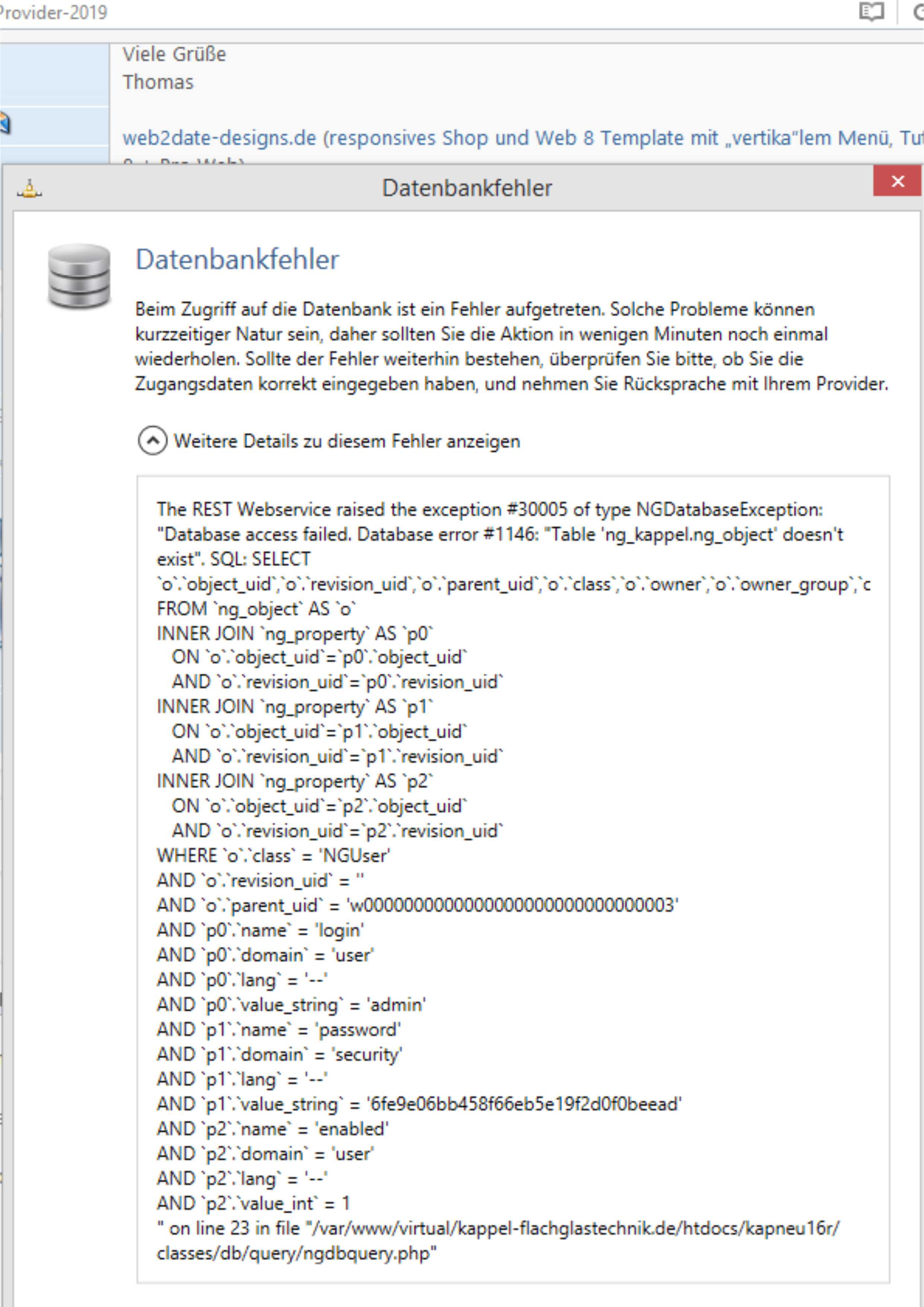

Jetzt sind wir mit einem neuen Kunden an unsere Grenzen gestoßen. Der Kunde ist bei einem Provider, der einen Zugriff von außen auf eine Datenbank nicht zulässt (wurde uns so mitgeteilt).
Meine Frage jetzt: Bleibt außer dem Wechsel des Providers eine andere Möglichkeit, ggf. eine Strato-Datenbank (wir haben 5 freie Plätze) nutzen, oder ist meine Überlegung da zu abenteuerlich und völlig abwägig?

Das habe ich ja getan, Adresse + Ordner htdocs + Basisordner, das klappt alles beim Provider des Kunden. Nur der Provider sagt ein Datenbankzugriff von außen ist nicht möglich, daher im Zugrifffehler.

Wenn du die  Adresse, den Ordner htdocs u.s.w. und die Datenbank (mit dem Hostnamen „localhost“) bei diesem Provider anlegst ist das kein Zugriff von außen sondern „lokal“.

Danke für den Hinweis, gerade probiert, geht leider auch nicht....
Schwer zu sagen, warum es bei dir nicht geht (ich vermute einen Fehler deinerseits), aber fest steht dass Siq Pro Verbindungen aufbauen kann, auch wenn nur lokale Verindungen erlaubt sind.

Wenn ich die Meldung richtig deute, wurde eine Verbindung zur DB hergestellt aber die Tabelle existiert nicht. Die Verbindung wurde also aufgebaut.
Erstelle am besten ein Backup der MySQL Datenbank und importiere Sie beim Provider deines Kunden.

Die Datenbank und Tabelle muss natürlich auch von dir angelegt werden, sonst kann kein Zugriff darauf erfolgen. Der Provider würde sicherlich gerne wollen, nur musst du ihm auch die Möglichkeit geben.
Hast du denn das Projekt vollständig (inkl. der Serverkomponenten) neu installiert, mit den Daten des Providers?

Ja Thomas, habe ich alles gemacht!
Aber es gibt schon Neuigkeiten, der Kunde ist sehr erbost, hat mit dem Provider gesprochen und ebenfalls eine Abfuhr bekommen. Darauf hin hat er mir eben das GO gegeben zum Providerwechsel zu Strato, insofern alles Gut!

Ich kann nicht richtig nachvollziehen, wo genau das Problem lag bzw. liegt.
Ob Zugriffe von außen auf eine Datenbank möglich sind oder nicht, spielt doch bei Pro Web keine wirkliche Rolle. Interne DB-Zugriffe (via localhost) klappen immer, insofern alle Systemvoraussetzungen vollständig erfüllt sind. Ob sie von außen auch möglich sind, gibt der Provider vor (falls JA, via Option) bzw. die entsprechende Konfiguration des Webservers.
Aber worin der Sinn liegt, das Projekt bei einem Provider und die Datenbank bei einem anderen Provider zu betreiben, weiß ich jetzt irgendwie nicht. Warum soll dies denn so sein?

Der Fehler lag hier wohl auch bei mir, bei Strato habe ich immer unter Server in die Datenbank rdmbs.strato.de eingetragen und war sicher in diesem Fall auch die Kunden Provider Adresse unter Server eintragen zu müssen.
Nachdem ich auf localhost umgestellt hatte gab es trotzdem Probleme. Wie auch immer, das Problem ist gelöst in dem wir den bereits erwähnten Providerwechsel vornehmen können, da auch der Kunde wegen anderer Probleme Ärger mit dem jetzigen Anbieter hatte.
