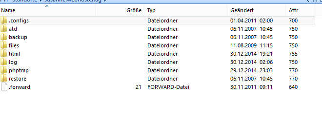

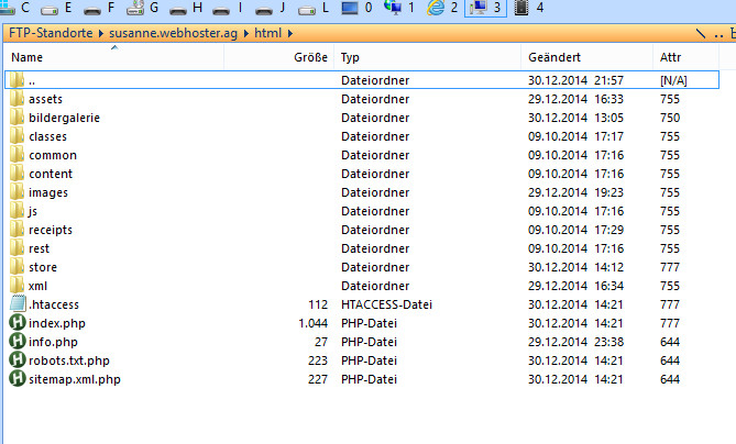

D.h. wenn Du Dich via FTP-Client verbindest und in die höchstmögliche Ebene navigierst, befindest Du Dich im rot markierten Verzeichnis?
/var/www/html/web1134/html
Oder kommst Du noch höher via FTP?
Paulemann
 http://www.webdesign-bf.de
Screen1 ist meine Einwahl bei Detlef (Hauptroot). Screen2 ist der Basisordner HTML der für diese Domain (hat nur eine) für diese Website in seiner Verwaltung festgelegt wurde. Hier drin war vorher auch das normale Web to Date Projekt abgelegt.

Der Witz ist Volker>ich habe es ja nun selber erleben können>wo die alte Website im selben Root von html noch lag, hat Pro immer auf diese Website in der Vorschau zugegriffen>aber hier eben auf eine index.html.
Es wird an den Systemvoraussetzungen irgendwas nicht hinhauen.
