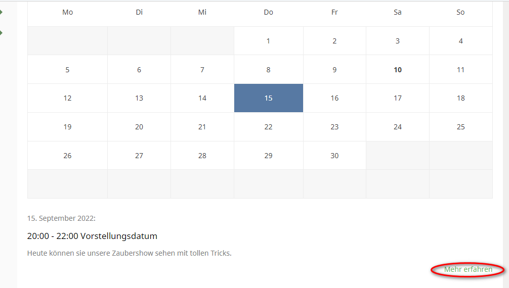

Auf unserer Theaterseite habe ich im Kalender unsere Vorstellungsdaten markiert. Habe leider nicht herausgefunden, ob/wie man durch anklicken eines Datums mit der externen Buchungsplattform verlinken kann.

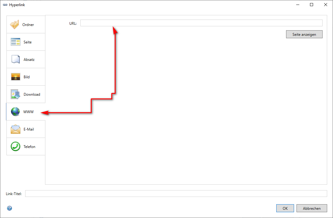

Wie du eine Vorstellung verknüpfst kannst du auf dem angehängten Bild sehen, auf das nächste Bild siehst du wo du die URL eingibst und auf das letzte Bild wie du auf der entsprechende Seite kommst.

Geniale Hilfe mit allem was ich brauche. Ganz vielen herzlichen Dank. Habe es ausprobiert und funktioniert tadellos.
