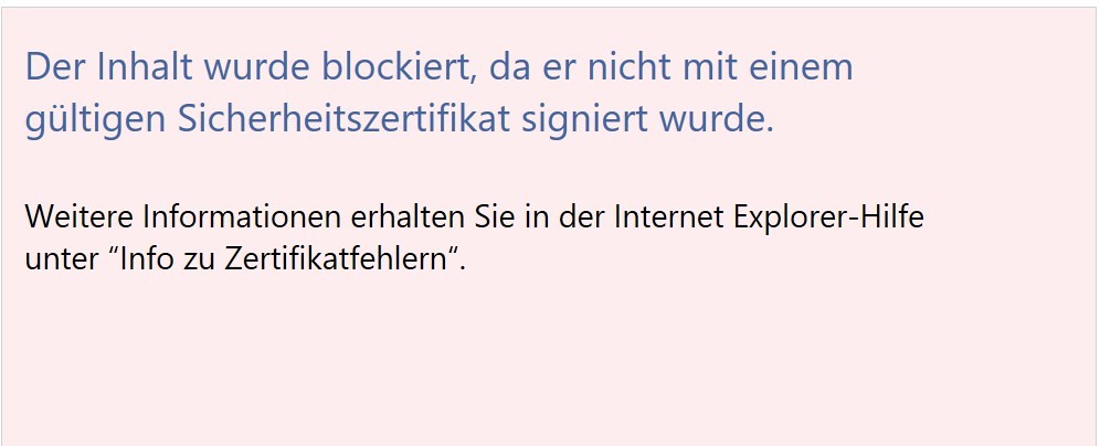

Danke für Deine rasche Antwort. Ich habe die URL im iFrame Module eingegeben (siehe Printscreen) und wenn ich den Knopf drücke (im Browser ansehen) kommt es auch. Aber auf der Webseite www.restaurant-blaesihof.ch kommt unten nur ein leerer Rahmen. Was mache ich falsch?
LG Wolf
Ich habe wirklich keine Ahnung. Es funktioniert bei dir und bei mir aber warum es bei deinem Kunde nicht funzt weiß ich wirklich nicht. Das kann soviele Ursachen haben zB vielleicht erlaubt den Server keine Videos, vielleicht gibt es andere Scripts auf der Webseite die das Anzeigen verhindern.

Puntigamer
Ist ja logisch, daß es nicht funktioniert, wenn du versuchst auf eine sichere Seite unsichere Inhalte einzubinden.

Danke für den Hinweis. Werde mal die Firma, welche die URL liefert fragen, ob sie das als https anliefern kann und es dann noch mal probieren.
lupop
 http://www.wolf-kramarz.de
das war die Lösung. Ich habe eine https URL angefordert und bekommen. Leider wurde mir das ohne das erforderliche Zertifikat geschickt. Das habe ich jetzt noch angefordert, danach sollte es problemlos laufen. Allen die mir geantwortet haben, herzlichen Dank. Wieder etwas gelernt 🙂

Puntigamer
@alter:
Wenn deine Site https ist, kannst du nur sichere Inhalte (also ebenfalls https) einbinden. Alles andere wird von den Browsern nicht angezeigt.
Umgekehrt geht's aber. D.h., wenn deine Site http ist, kannst du https-Inhalte einbinden und sie werden angezeigt.
http://www.tinywebgallery.com/blog/iframe-do-not-mix-http-and-https
Puntigamer
@lupop:
Du brauchst kein Zertifikat, das muss der Betreiber der einzubindenden URL installieren.
