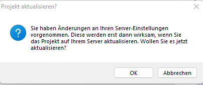

Frage: wenn ich die Login Daten in ProWeb Projekt ändere und den +Assistenten" durchgehe, dann kommt beim "Fertig, jetzt speichern die Meldung (siehe Bild)
Hier klicke ich auf "abbrechen" Passt schon?
DANKE
Dieser Beitrag wurde bereits 1 mal bearbeitet, zuletzt von »mame« (29.08.2022, 18:56)
Forum-Sponsor  (1522 Punkte)  ·   männlich  ·   Deutschland  ·   Nachricht senden
Hallo Mame,
Auf Abrechen klicken!!!!
Ich meinte im ProjectCentral, sorry dass ich es vergessen hatte dazu zu schreiben.
Im ProjectCentral zuerst das System Kennwort und dann das Benutzer Kennwort zurücksetzen.
Anschließend versuchen sich im ProWeb einzuloggen.
Diese Autokorrektur macht aus mame Mama 🙂
Dieser Beitrag wurde bereits 2 mal bearbeitet, zuletzt von »MuggelClan« (29.08.2022, 19:27)
mame
Mitglied  (35 Punkte)  ·   männlich  ·   Schweiz  ·   Nachricht senden
 http://www.mswork.ch
Hi MuggleClan
ohje diese Autokorrektur 😉
Der Tipp mit System Kennwort zurücksetzen war die Lösung. Hurra nun klappt alles einwandfrei.
DANKE und noch einmal DANKE für deinen Super Support
Gruss mame
