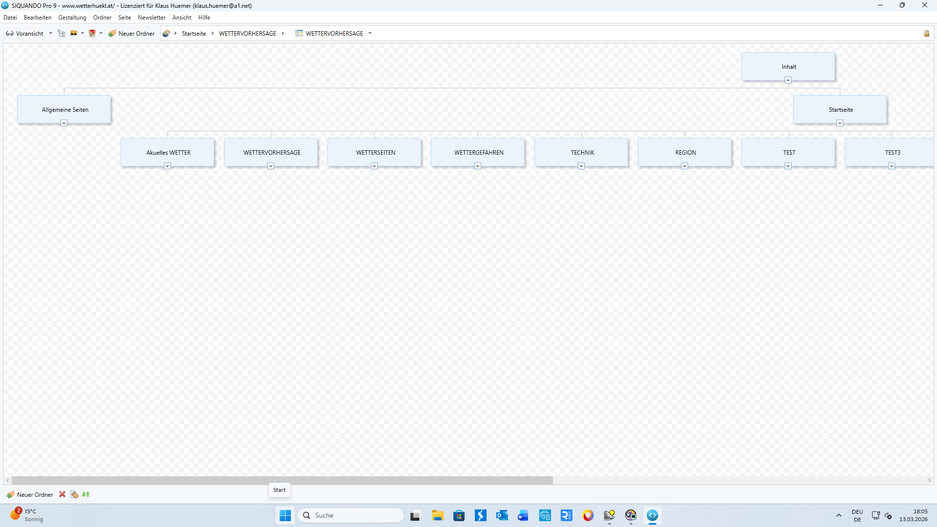

Hallo Klaus,
verschiebe zuerst den Ordner "Startseite" zurück in den Ordner Inhalt, den wie du bereits auf deiner Homepage bemerkt hast, sind sämtliche Unterordner über die Navigation nicht erreichbar. D.h. du hast den Ordner "Startseite aus dem Ordner "Inhalt" herausgeschoben.
  • Inhalt
    Allgemeine Seiten
  • WETTERVORSCHAU
  • Startseite
    Aktuelles Wetter
    Wettervorhersage
    Wetterseiten
    ------> WETTERVORSCHAU
    Technik
    usw.......
Nach verschieben des Hauptordner " Starseite" in den Ordner "Inhalt" sollte es wieder so aussehen:
  • "Inhalt"
    ------> Hauptordner "Allgemeine Seiten"
    ------> Hautpordner "Startseite"
    ------> ------> Aktuelles Wetter
    ------> ------>Wettervorhersage
    ------> ------> Wetterseiten
    ------> ------>Technik
    ------> ------> usw.......
  • WETTERVORSCHAU
Danach müssten wieder alle Unterordner auf der Website ereichbar sein und du kannst dann den Ordner Wettervorschau an die gewünschte stelle verschieben:
  • "Inhalt"
    ------> ------> WETTERVORSCHAU
Vergiss mein letzten Beitrag.
Kannst du mal ein Screeshot von deiner Ordnerstruktur machen, in den man alle Ordner offen bis zu den Unterordner sieht?
Dieser Beitrag wurde bereits 5 mal bearbeitet, zuletzt von »MuggelClan« (13.03.2026, 18:03)

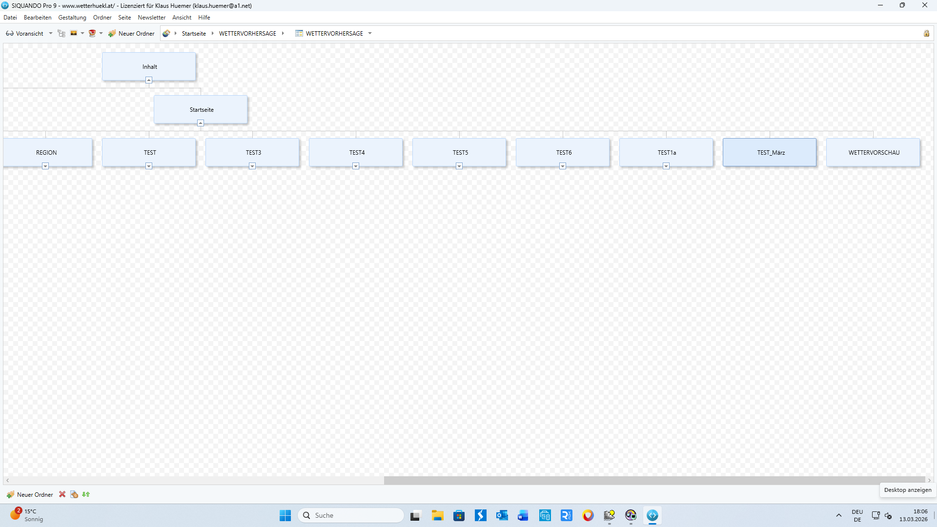

webklaus
Forum-Sponsor  (170 Punkte)  ·   männlich  ·   Österreich  ·   Nachricht senden
 https://wetterhuekl.at
Hallo Thomas!
VIELEN herzlichen Dank für deine Hilfe!
Gott sei Dank - gibt es Dich im Forum -
Anbei die Infos für dich!
Die WETTERVORSCHAU ist am Ende - die wird dann an die betreffende Stelle verschoben!
Ich habe dies so gemacht!
Ganz liebe Grüße aus Salzburg,
und selbstverständlich an Dich THOMAS!
Klaus
Vielen Dank.
Die Ordnerstruktur passt jetzt wieder.
Da bei "Wettervorschau" bei der Seite im letzte Ordner auf der Website die Meldung HTTP Fehler 404 „Not found“ angezeigt wird, gehe ich mal davon aus, dass in diesem Ordner "Wettervorschau" keine Seite hast?
Der Ordner wird in der Navigation angezeigt aber die html-Index-Seite fehlt.
Entweder in diesem Ordner "Wettervorschau" eine neue Index-Seite erstellen, oder den Ordner "Wettervorschau" löschen und neuen Ordner erstellen (hiermit wird auch die neue Index-Seite neu erstellt).
Wenn du weiter probleme mit Verschieben hast, dann am besten mal den Ordner und dazugehörige Seite in den jeweiligen Eigenschaften umbennen und dann verschieben.
Schöne liebe Grüße zurück.
Ergänzung: selbes auch bei Ordner "TEST_März", index-seite fehlt
