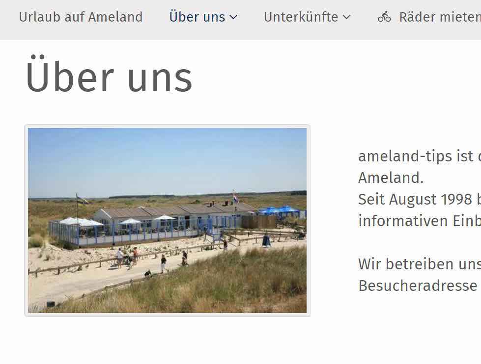

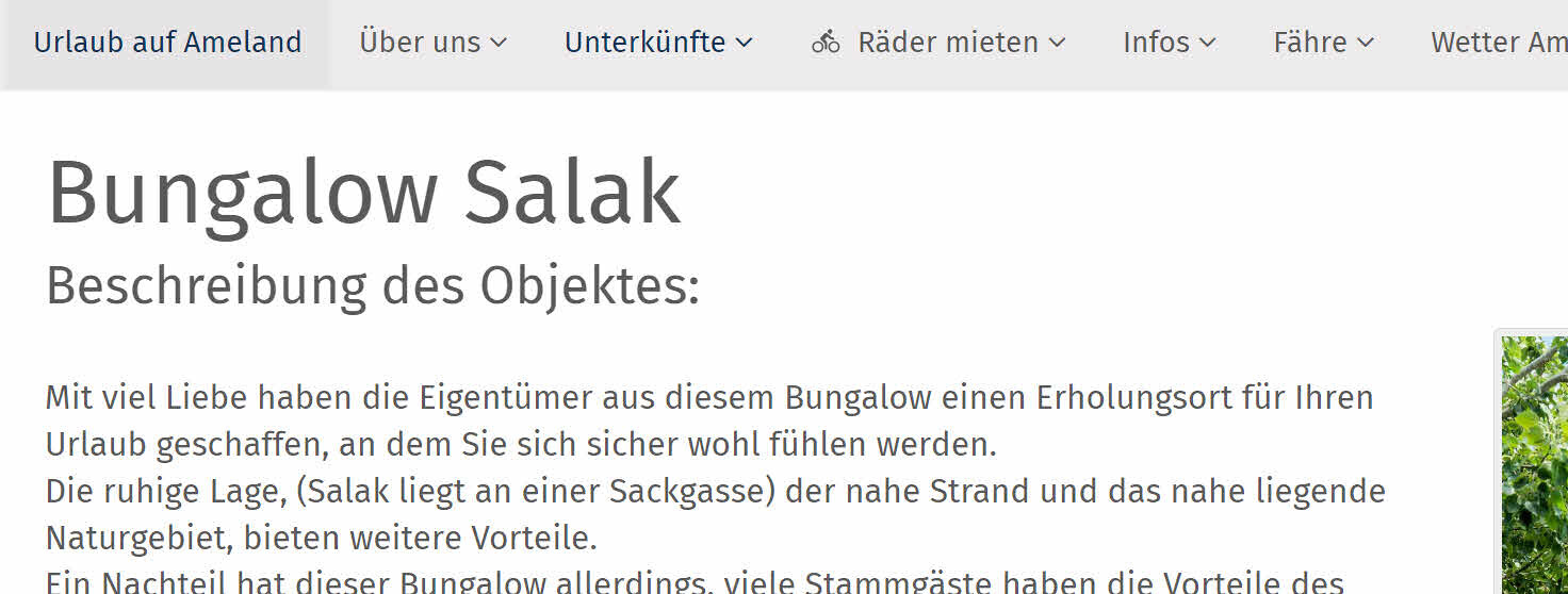

Mein Problem, im Bearbeitungsmodus werden die Seiten korrekt angezeigt, ebenso in der Vorschau, aber nicht wenn ich diese im Browser aufrufe. (siehe screenshots)
