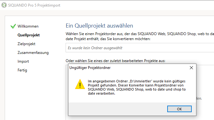

Hab ich versucht, ich bekomme aber folgende Fehlermeldung:
Somit stellt sich für mich die Frage, wie ich auf meinem Rechner die richtigen Dateien finde. Wie schaut ein "gültiges" Projekt aus ?
Normalerweise mache ich mir da ja keinen Kopf.
Normalerweise speichert Web10 das Projekt im Ordner Dokumente - Siquando Web Projekte. Wenn du mehrere Projekte hast, hast du vermutlich in den Ordner Siquando Web Projekte noch für jedes Projekt einen eigenen Ordner angelegt. Und genau den Ordner sollst du bei Zielprojekt angeben.

Vielen Dank zusammen 🙂 ,
ich hatte im siquando 10 zwei ganz ähnliche Projekte (eines noch von früher) und hatte leider das falsche Projekt für die Konvertierung erwischt.
Es hat dann mit dem korrekten Projekt wunderbar funktioniert und die Lösung meines Problems war somit eigentlich ganz einfach.
