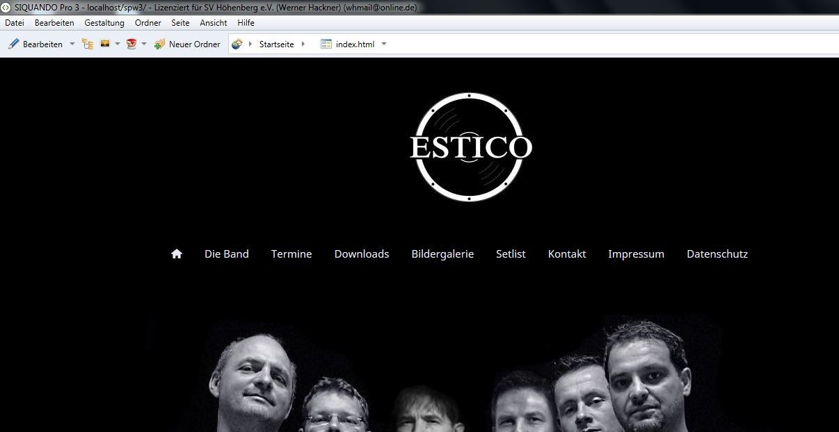

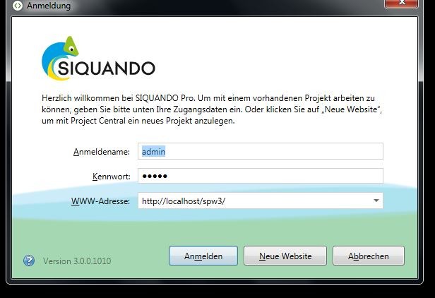

Ich habe ein paar Bilder angehängt, vielleicht kann man es dann besser verstehen.
Bei der Anmeldung kann ich die Adresse http://localhost/spw3/. wählen. Wenn ich auf "Anmelden" gehe, bin ich auf meiner lokalen Seite.
Wie kann ich nun diese Seite so speichern, dass ich sie später aus Sicherung wiederherstellen kann, ich komme nicht mehr ins Project Central.
Wenn ich statt anmelden auf "Neue Website" gehe, komme ich ins Project Central. Dort kann ich aber nur die Seite, die bereits
auf den Server übertragen ist, bearbeiten.

 Wie sicherst du das Xampp-Projekt? Ich komme (siehe zweites Bild) nicht in das Project Central!!!! Ich glaube das ist das Hauptproblem, ich weiss es nicht genau....
Werner
Über Project Central -> Jetzt sichern
werni
Mitglied  (30 Punkte)  ·   männlich  ·   Deutschland  ·   Nachricht senden
 http://www.estico.de
Hallo Micha,
hast du meine PN erhalten?
Kleine Ursache, große Wirkung: In Project Central fehlte der komplette Projekteintrag, nach erneuter Anlage vom Projekt konnte somit nun auch die Sicherung (bzw. Rücksicherung) laut Tutorial durchgeführt werden.
