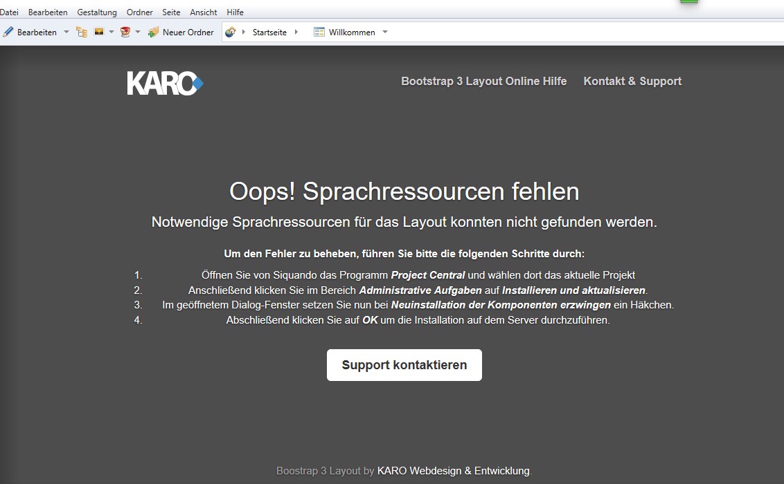

das mit den Sprachressourcen ist mir auch nicht ganz klar.
Nachdem ich das Bootstrap 3 Siquando Pro Web Design installiert habe und ein neues Projekt beginne, erscheint diese Meldung.
Habe schon nach Anleitung alles neu installiert. Keine Ahnung, was zu tun ist.
Reinhard

Reinhard, bitte befolge die Anleitung genau und führe jeden Schritt durch. Wahrscheinlich hast du Schritt 3 versehentlich übersprungen. Setzt dieses Häkchen bitte auch bei jeder anderen Aktualisierung von Siquando Pro auf dem Server.

das Häkchen hatte ich gesetzt. Aber ich lasse die Installation sicherheitshalber nochmal drüber laufen.
Reinhard

Nachdem ich das Projet gelöscht und wieder hergestellt habe, klappt es auf einmal...
Danke.
