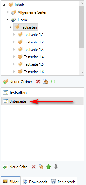

Co-Administratorin  (4882 Punkte)  ·   weiblich  ·   Niederlande  ·   Nachricht senden
Warum ausblenden? Wenn du die Seite oder die Seiten als Unterseite(n) erstellst (siehe Anhang) werden sie sowieso schon nicht in der Navigation angezeigt und sie werden in der Adressbalken angezeigt wie zB https://www.domain.de/testseiten/unterseite.html. Auf dieser Weise kannst du die URL einfach in der QR-Code einbinden.

 Hey W2D Fan,
Super! Danke, diese Lösung klappt perfekt!
