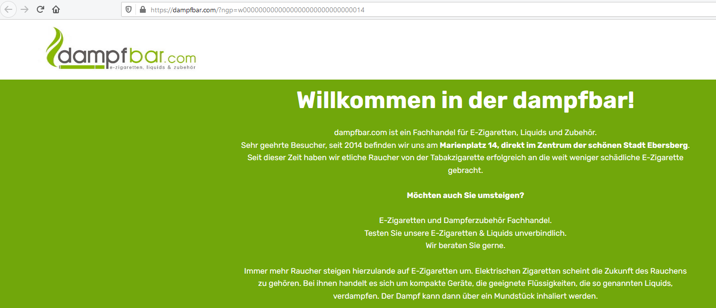

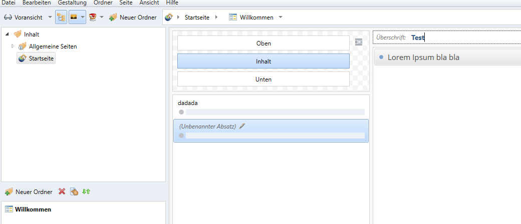

Im Browser erscheint die von mir eingegebene URL (Man wird ja förmlich gezwunden bei Anlegung eines Projektes die URL einzugeben) exakt wie die schon immer aussah, also Null Änderungen die ich davor im Pro Web 5 erstellt hatte?
Bsp:
Bild 1 - Pro Web 5 Editor
Bild 2 - Vorschau - exakt wie der aktuelle Stand online - geht ja auch zur erzwungenen URL Eingabe beim anlegen eines Projektes:

Die Antwort:
"Bei Systeme auf dem Server im gleichen Ordner zu veröffentlichen sorgt für Chaos, weshalb solche Fehler entstehen. Du kannst entweder Pro 5 zunächst in einer Subdomain installieren, oder aber du löschst nachträglich die alte Seiten via FTP."
Tjo ... super ... für einige 100 Euro einen Webeditor kaufen, bei dem man erstmal seine aktuellen Seiten löschen soll um Änderungen zu erkennen ... Diese Änderungen dauern aber bis alles fertig gestellt ist. (Evtl. habe ich das aber auch falsch verstanden ...)
Ich versuche als Ziel einen neuen Ordner per FTP, allerdings finde ich dann dieses Pro 5 nicht mehr so prickelnd ... Mit web to date konnte man ja schön offline erstellen und dann nach Fertigstellung alles hochladen. Wenn ich das dann also richtig verstehe geht das mit dem "modernen Pro" Web 5 nicht mehr?
