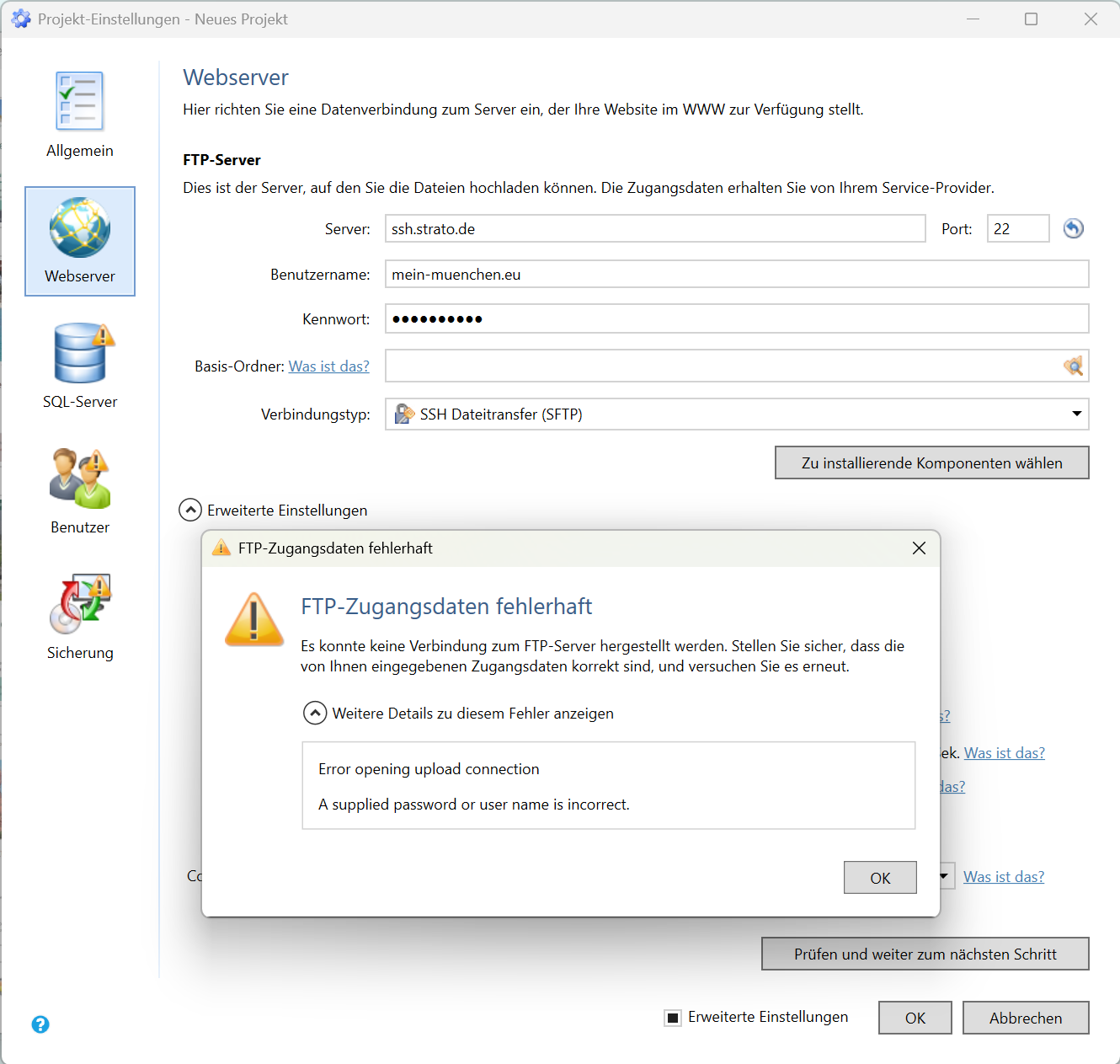

Ich würde gerne von Euch wissen, ob Siquando Pro 9 SFTP kann oder nicht (habe Gerüchte gehört, das nicht).

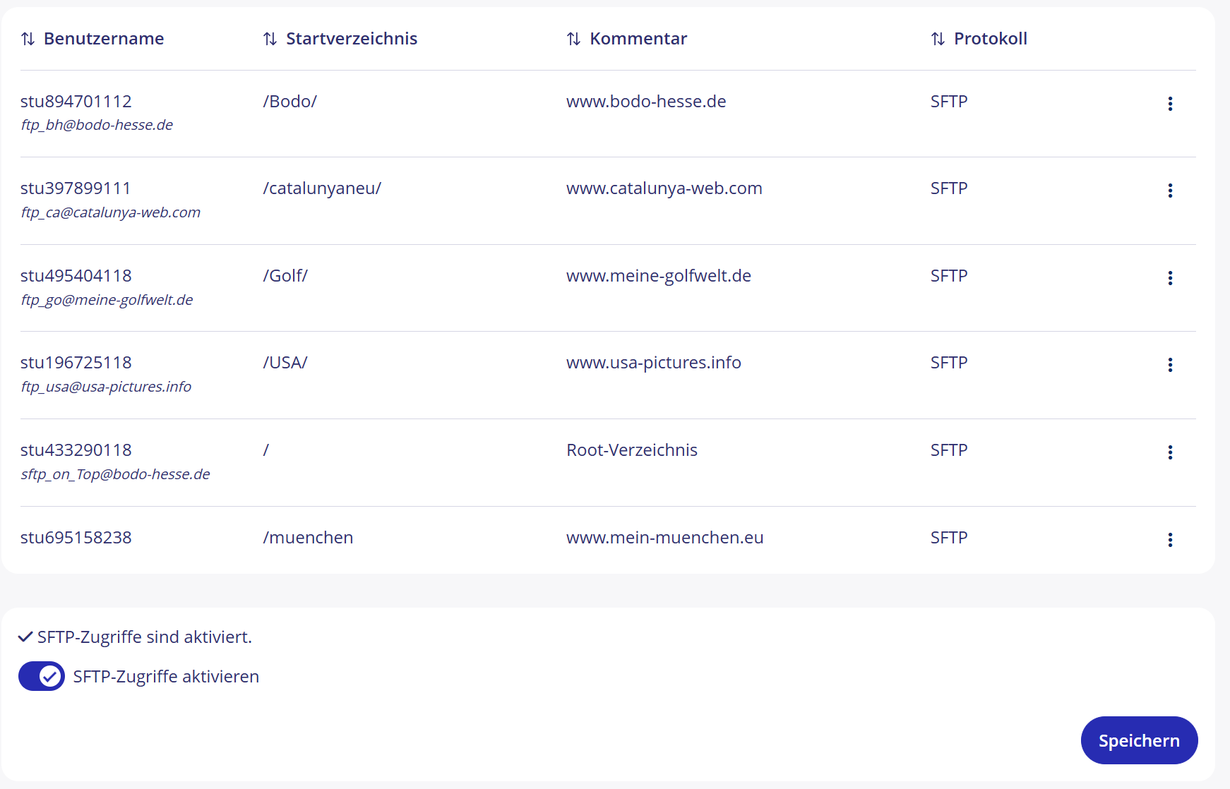

So sehen meine Einträge bei Strato aus. Die ersten 4 sind bestehende Web-Seiten. Der Letzte Eintrag soll die neue Web-Seite werden.

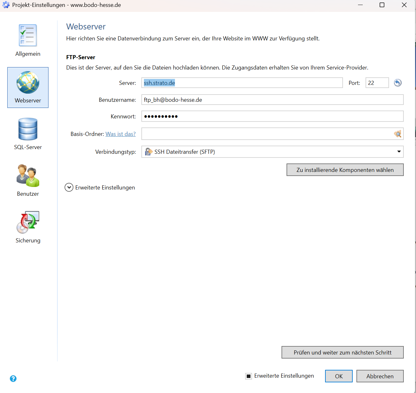

Im Projekt Zentral gebe ich normalerweise beim Benutzernamen den jeweiligen ftp_........-Namen ein der unter dem Stu-Namen steht und das funktioniert auch.
Bei dem neuen Projekt unten fehlt der FTP-Namen und ich habe null Ahnung wann und wie der dort hinein kommen könnte. Vielleicht könnte mir ja ein Strato-User helfen?
In der Strato-Doku steht, man müsse den Namen der Web-Seite (also www.mein-muenchen.eu) eingeben, funktioniert nicht.
Wenn ich den Namen stu695158238 eingebe - auch nicht.
Hier die Siquando Eingabeseiten

Du brauchst eine Brille Bodo 😉
Auf deinem ersten Bild ist bei Verbindungstyp schon ersichtlich dass Pro9 SFTP kann denn da steht: (SSH Dateitransfer (SFTP))
Laut DIESE Seite von Strato sollst du bei Server ssh.strato.de eingeben und bei Benutzername entweder (www.)wunschname.de oder ftp_xxx@wunschname.de
Ich kenne mich mit Strato nicht aus aber ich gehe doch mal davon aus dass die dir eine Mail geschickt haben wo erwähnt wird was du wo eingeben sollst. Ansonsten sollst du den Support von Strato mal fragen.

Leider hat das nicht funktioniert. Ich habe es mit dem Wunschnamen probiert und leider habe ich keinen Eintrag bezüglich ftp_xxx@wunschname dort. Ich habe Strato mehrfach angeschrieben und bisher nichts bekommen, was mir wirklich weitergeholfen hat.
Darf ich aus Deiner Antwort schließen, dass Pro 9 SFTP kann und das das Gerücht nicht stimmt?

Ich sagte doch schon in Beitrag #2 dass du eine Brille brauchst und dass auf deinem ersten Bild bereits ersichtlich ist das Pro9 SFTP kann (siehe Anlage)
Desweiteren kann man denke ich bei kaum noch einen Provider etwas hochladen OHNE zumindest SFTP zu verwenden.

Auf meine bestehenden Web-Seiten kann ich problemlos zugreifen wenn!!!! ich den FTP_Namen verwende. Ändere ich bei einer bestehenden Web-Seiten den FTP-Namen in den darüberstehenden stu-Namen, bekomme ich die gleiche Fehlermeldungen wie bei der neuen zu erstellenden Seite.
Das ist schon verwunderlich, denn laut Doku soll man ja genau diesen Benutzernamen verwenden.
Nun habe ich FileZila versucht und da passiert genau das selbe. der FTP-Benutzername funktioniert, der STU-Benutzername nicht.

Du musst bei Strato erst mal einen Benutzernamen sftp...@mein-muenchen.eu für den Ordner /muenchen (STU695158238) und ein dazugehöriges Passwort für den Zugang mit SSH einrichten.
»Ihr Paket« → »Datenbanken und Webspace« → »SFTP & SSH«.
Anschießend muss dann auch der Benutzernamen sftp...@mein-muenchen.eu unter STU695158238 stehen.
ODER (nicht beides sondern ODER als Alternative wenn obiges nicht funktioniert)
du verwendest die Zugangsdaten von deinem Root-Verzeichniss, dann muss aber bei Basis-Ordner der Ordner muenchen gewählt werden und dort stehen. (rechts auf dem gelben Ordner klicken und auswählen)

Ich glaube Du hast recht, dieser Eintrag fehlt tatsächlich.
Jetzt muss ich nur noch herausfinden, wie ich das machen kann.
Ansonsten versuche ich die Root-Ebene.

Dein erster Vorschlag funktioniert bei Strato nicht, weil ich seit Jahren auf einer sogenannten Legacy-Plattform bin, bei der ein zusätzlicher SFTP-Eintrag nicht möglich ist :-(
Bei dem zweiten Vorschlag auf die Root-Ebene zu gehen und /muenchen anzugeben geht das auch nicht, weil der SFTP-Namen auf die Root-Ebene sich nicht mit dem Namen der neuen Web-Seite verträgt.
Die Meldung dazu kommt von Siquando. :-(
Habe jetzt Strato angeschrieben und gefragt, ob man auf die neue Plattform umsteigen kann und ob es da Migrationshilfen gibt.
