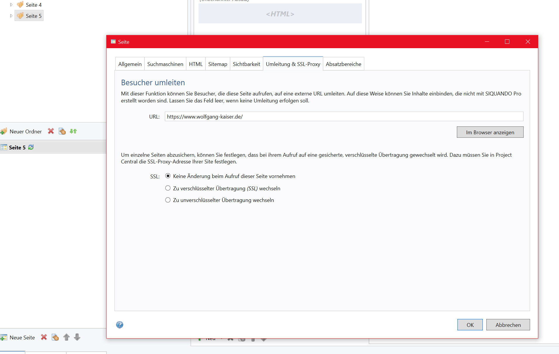

Hallo, das geht ganz einfach - siehe beigefügten Screenshot : Wenn man den Ordner = Menüeintrag anklickt, sieht man im Fenster darunter die entsprechende Seite. Diese Seite markieren und dann mit F2 deren Eigenschaften aufrufen. Unter dem Reiter "Umleitung & SSL-Proxy" kann man die entsprechende URL eintragen. Wenn man dann später im Menü diesen Eintrag anklickt, ruft das direkt die hinterlegte Website auf.

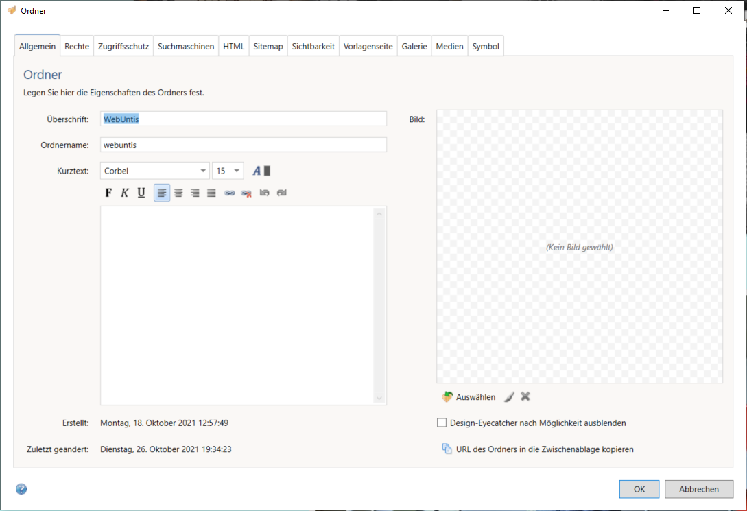

Hey 🙂
Vielen Dank dir für deine schnelle Antwort... leider sieht mein Eigenschaftsmenü des Ordners folgendermaßen aus...mceclip0.png

Nein schau mal auf meinen Screenshot : Oben links sieht man den Ordner Seite 5= Menüeintrag und im Fenster darunter sieht man die "Seite 5" und diese anklicken und dann mit F2 deren Eigenschaften aufrufen - dann gehts !

Oh man, sorry!
So hat es funktioniert! Vielen Dank dir!! 🙂
