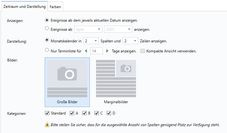

In der Kalender-Ansicht verschwinden die alten Termine nicht, obwohl in den Einstellungen eigentlich eingestellt ist, dass Termine nur ab aktuellem Datum angezeigt werden sollen.

Ich kann dein Problem absolut nicht nachstellen Egal wieviele Termine ich auch angebe vor den aktuellen Datum, sie werden NICHT angezeigt weder in der Vorschau noch Live.
Dein Bild zeigt nur ein Teil vom Kalender, hast du aber den eigentlichen Kalender verknüpft?

Doch, oberhalb von der roten Markierung ist die Kalenderverknüpfung ersichtlich.

Die selben Einstellungen, die du im Beitrag #1 zeigst, nutze ich schon seit Jahren mit Einzel-Termine.
Wir sehen nur die Einstellungen des Verknüpften Modul, jedoch nicht vom Kalender selbst.

OK, ich stelle jetzt mal eine Vermutung:
Ich habe im auf dem Bild im Beitrag #1 gesehen, dass du für den Kalender keinen Namen (ich meine keine Überschrift) eingetragen hast, dort lese ich "Agenda/Agenda/(unbekannt)". Eventuell ist hierbei etwas mit der Verknüpfung nicht in Ordnung (nur eine Vermutung).
Trage mal beim Kalender eine Überschrift ein (diese kann man auch in den Eigenschaften ausblenden, falls diese nicht sichtbar sein soll.
Wenn sich hierbei noch nichts ändert, dann würde ich das Verknüpfte Modul löschen und neu erstellen mit einer vergebenen Überschrift des Kalender.
Meine Vermutung ist, dass es in der Datenbank sonst keinen richtigen Bezug zur Aktualisierung herstellen kann, denn man kann auch mehrere Kalender gleichzeitig auf einer Homepage betreiben.
