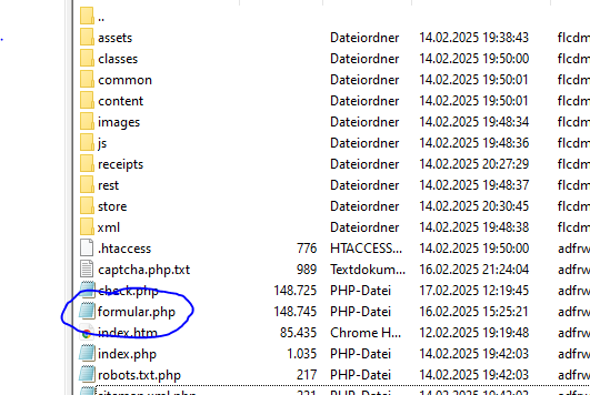

Plajaman
Hast du den dann auch alles im skript von formular.php auf kontakt.php (oder index.php) geändert? > Nein, die Datei auf dem Server heißt doch formular.php
Server:
Datei zum Pfad:
<div id="awf-form"><script>
var awf_file='formular.php';
var awf_x=new XMLHttpRequest();awf_x.open('GET',awf_file+'?js=awf');awf_x.onreadystatechange=function(){if(awf_x.readyState===4&&awf_x.status===200){var s=document.createElement('script');s.innerHTML=awf_x.responseText;document.head.appendChild(s);awf_Run('awf-form');}};awf_x.send();
</script></div>
<noscript>Bitte aktivieren Sie Javascript in Ihrem Browser!</noscript>
Und wie gesagt, speichere ich die Seite in Siquando, oben rechts, wird diese Seite aufgerufen, die das Formular ja auch anzeigt: https://centrovital-palamos.com/?ngp=w7e92100f172322ed055062385464786
Rufe ich die Seite per URL auf: https://centrovital-palamos.com/kontakt/index.php , wird das Formular nicht angezeigt.
Jörg
