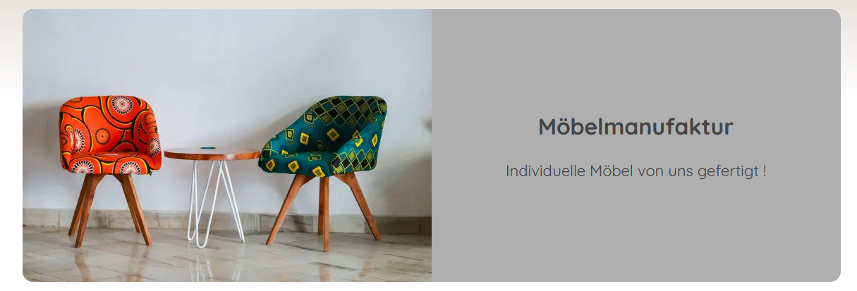

Das sind die Kachel-Layouts ( Neu in Version 8 )
In meinem Beispiel: Kachel, 1 Spalte und Kachel, 2 Spalten

Du meinst es wie im Anhang?
Aber wie soll denn der Besucher dann ohne das ganze mit der Maus zu überfahren wissen dass es sich um einen Link handelt wenn du die Linkdarstellung anders haben willst?

Aber mit allem Respekt, Frank. Wenn du Buttons hinzufügen willst dann brauchst du das Wort doch auch nichtzu verlinken und ist das Gesamtbild so stimmig wie du das willst.
ansonsten kannst du das auf meinem Bild gezeigte einfach per HTML erreichen.
Maus rechtsklick - element untersuchen war in diesem Fall mein Freund und kann auch dein Freund sein 😉

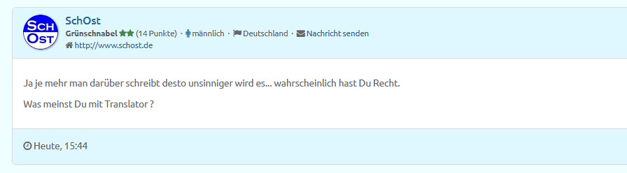

Siehe Anhang.
Jeden Beitrag den du schreibst fängt damit an und das stört auf jeden Fall mich enorm.
SchOst
Forum-Sponsor  (19 Punkte)  ·   männlich  ·   Deutschland  ·   Nachricht senden
 http://www.schost.de
Das habe ich bei mir nicht...
Hat das etwas damit zu tun, dass dein Standort "Niederlande" ist, und das Forum da etwas automatisiert ?
Gruß Frank
Nope denn niemand hat das Problem.
Etwas ähnliches hatten wir hier schon mal. Damals war es ein Problem mit der Securitysoftware vom Forummitglied was ständig etwas hinzufügte.
Was es bei dir ist kann ich nicht sagen aber deine Posts schreiben immer wieder Translator am Anfang.

@SchOst (Frank):
Ich habe diese wirklich nervigen "Translator" Tags am Anfang Deiner Beiträge nun gelöscht. Selbst am Anfang Deiner Signatur befand sich das genauso.
Das Problem liegt also definitiv auf Deiner Seite! Bitte prüfe mal, woran das liegt. Danke Dir! 😉

@Volker: Ich glaube der Browser wars (Wahrscheinlich eine Erweiterung in Firefox)
Wenn es dennoch auftaucht (ich sehe es ja nicht) bitte kurze Rückmeldung. Danke.
